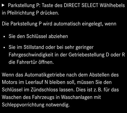

Dazu meine Fragen: zu1. Was würde bei höherer Geschwindigkeit passieren, wenn ich aus der
N-Stellung wieder in D-Stellung schalte.
zu2 Horrorgedanke, ich schalte bzw drücke bei hoher Geschwindigkeit die
P-Stellung.

Nein, Shift-by-Wire. Schaltbefehl wird nur ausgeführt, wenn es Sinn macht bzw. möglich ist.

Verstehe nicht das Problem. Die Blockade geht ja nur bis zu einer Geschwindigkeit rein, wo das Getriebe noch keinen ernsthaften Schaden nimmt. Für diesen Fall aber ist aus Sicherheitsgründen die Sperre notwendig, zum Beispiel beim Öffnen einer Tür, während das Auto rollt. Schließlich ist es leider nicht gerade selten, dass Leute von ihren eigenen wegrollenden Autos überfahren werden.

Wer lesen kann, ist klar im Vorteil. Irgendwo steht hier, dass das nur geht, wenn es Sinn macht. Also bei sehr niedrigen Geschwindigkeiten. Ansonsten ist die Funktion blockiert.

Auch bei "niedrigen Geschwindigkeiten" stoppt die Getriebesperre (Parkstellung) schlagartig, dabei werden gut 2 Tonnen ohne Übergang in Stillstand gebracht. Das soll Sinn machen???
Das im Screenshot beschriebene würde ich in die Kategorie Sicherheitsfeature einstufen. Man sollte dieses Vorgehen nicht provozieren. Feststellbremse könnte ausgelutscht sein, um das Fahrzeug mit Sicherheit zum stehen zu bringen, wird dann bei diesen 2 Ereignissen das Getriebe blockiert. Das wäre jetzt meine Erklärung, ob die Richtig ist oder nicht, keine Ahnung.
Das ist ein sehr wichtiges Sicherheitsfeature, welches zum Beispiel den folgenden Unfall, der in ähnlicher Form immer wieder passiert, verhindert hätte:
