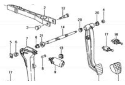

Die Explosionszeichnung war übrigens von mir und von einem Porsche 996. Dürfte sich aber - wie bereits geschrieben - prinzipiell nicht wesentlich unterscheiden.
Jörg
Hallo Jörg
Sorry, aber in der von dir geposteten Explosionszeichnung ist keine Stange, im Gegensatz zur Foto, ebenfalls von dir zuvor, zu sehen. Stammt die Foto von einem 996 und woher hast du die Expl.zeichnung?
Danke für dein Feedback und Gruss, Frank

Besten Dank. Die Älteren erinnern sich vielleicht an die frühen 80er. Man kann einen 7,5 Tonner auf vier Biergläser stellen und eine Wette gewinnen. Bei reiner Zug- oder Druckbelastung sollte so eine Stahlstange sehr viel aushalten können.
Ich hab die analoge Explosionsgrafik für den 991 rausgesucht. Man sieht, dass die Hebelverhältnisse ähnlich sind. Also bei kräftigem Tritt kann durchaus auch über eine Tonne Druck auf die Stange übertragen werden.
Wie in den Bildern vom TÜV, sieht man, dass statt dieser Doppelstreben wie beim 996 eine runde Kolbenstange verwendet wird. Die vorne eingeschnürt ist und in einem Kugelkopf endet. Der Kugelkopf mit der gegenüberliegenden Lagerschale ist quasi ein Gelenk, das die Stange mit dem Pedal verbindet.
Wenn man die Bilder vergleicht, ist die Kolbenstange genau an dieser Einschnürung stark verbogen worden und dann gebrochen. Selbst ich als ehemaliger Grundschüler und Techniklegastheniker, hab begriffen, dass solche Einschnürungen Bauteile stark schwächen. Die breite Stange ist weniger stabil, als eine völlig grade dünne Stange mit dem dünnesten Querschnitt der Einschnürung. Für den Laien nicht verständlich, warum man die Stange so konstruiert.
Über diese seltsame Verbindung mit dem Kugelkopf, scheinen wohl auch nicht nur Druckbelastungen in Längsrichtung aufzutreten. Weil die Stange an der Einschnürung so stark verbogen wurde, wahrscheinlich auch Kräfte in alle möglichen anderen Richtungen. Es ist ja ein "Gelenk" das sich bewegt und je nach Pedalstellung den Winkel verändert.
