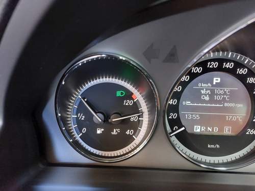

Die Kühlwassertemparaturanzeige schwankt etwas. Bei Vollast Autobahn konstant 90 Grad. Aber manchmal dauerts bis zu 15 km Fahrt bis die erreicht ist und fällt dann später mitunter auf 80 Grad zurück. Heizung funktioniert aber. Ist das normal oder ist das Thermostat defekt ?
Hört sich normal an, ich hab den K Motor, beim normalen Dahingleiten kommt er recht schnell auf die 80 Grad, ca 5-10 min. Mehr als 85 sehe ich eigentlich nur im Sommer bei Stop n Go und unter wirklich hoher Last, also BAB Vollgas oder Berge.
Ich habe nicht den Kompressor Motor sondern den CGI Turbo Motor. Aber das macht wohl keinen Unterschied.
Auch auf die Gefahr hin mich völlig zu verrennen und dir gefährliches halbwissen zu verteilen, ich könnte mir vorstellen dass die 80 Grad relativ zügig im sekundärkreislauf erreicht werden an dem dann auch Heizung und Co hängen. Der Motor selbst braucht deutlich länger um bis zum Kern und mit der öltemperatur auch in die Höhe zu gehen. Erst wenn das erreicht ist denke ich kommen die 90 in Reichweite.
Bei unserem haben wir eine standheizung die ich tatsächlich auch im Sommer nutze da dann die gasanlage direkt am Start läuft. Die schafft es die angezeigte Temperatur innerhalb von 5 Minuten auf 60° zu bringen im Sommer. Das ist nie und nimmer der Motor der die Temperatur so schnell hat.
Beim M271 muss die Anzeige auf 90 °C stehen und darf während der Fahrt nicht abfallen. Wenn die Anzeige doch abfällt, dann würde ich das Thermostat wechseln.
@Sese304 schrieb am 9. Oktober 2022 um 12:15:53 Uhr:
Oder er muss leicht > 90° stehen. Der M271.8xx CGI EVO hat eine Kennfeldregelung und die Wassertemperatur wird über das Thermostat bis =>105° geregelt.
Digital kann man das im AMG Menü viel besser und genauer ablesen wenn das 5G Automatik Getriebe auf P oder N steht. Die analoge Anzeige wird für den Kunden nur geglättet bzw. gefiltert angezeigt.
Also vor den kälteren Aussentemperaturen für eine bessere und schnellere Heizleistung und für einen geringeren Verbrauch den Thermostaten erneuern. Wahler (Borgwarner) ist übrigens der Erstausrüster.
Analog >90° digital 107° Kühlwasser Temp
