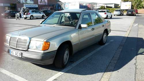

Danach hab ich dann die Roststellen entdeckt, der Schweller an mehreren Stellen durch.
Radhaus hinten bei den Stoßdämpfern 10cm Durchmesser.
Hab ich alles mit Epoxidharz und Glasfasermatte repariert.
Hat 5 Jahre gehalten, danach waren die Löcher noch größer und das Auto nicht mehr zu Retten.

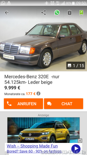

Screenshot-2018-10-16-09-50-13
ok danke für die tipps, natürlich werde ich mich zuerst nach einem guten exemplar umsehen aber ich wollte halt noch davor zusätzliche Informationen einholen. "Modern" ist bei dem BMW relativ ist Baujahr 2001 aber natürlich um einiges neuer als ein W124.
Was haltet ihr z.B von diesem E260? von den bildern sieht er ziemlich gut in schuss aus
https://suchen.mobile.de/.../details.html?...
