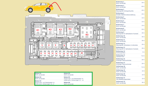

Moin
im Sicherrungshalter im Kofferraum gibt es 3 Sicherungen
für die Elektrik der AHK.
mfG
Sicherungen-astra-k
danke rosi für das Bild, so stehts ja auch im Handbuch...leider gibts in dem hinteren Sicherungskasten nur eine einzige Sicherung: für die elektrisch umklappbaren Rücksitze...alle anderen Steckplätze sind gar nicht belegt.
