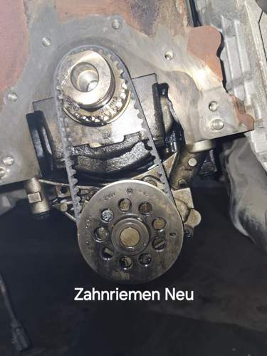

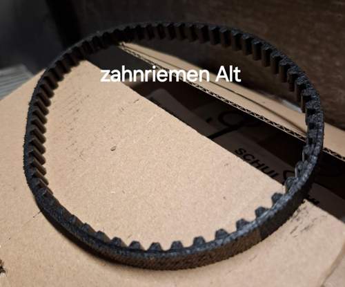

Also mein 1.2 t Bj 2021 , hat einen Ölriemen ...
Der 1,2 LIH Motor bzw F 12 SHR mit 145 PS hat 2 BIO Riemen .
Einmal Kurbelwelle zur Nockenwelle und
einmal Kurbelwelle zur Ölpumpe.
BIO -Belt In Oil
MfG
@rosi03677
Wobei der Zahnriemen für den Antrieb der Ölpumpe unproblematisch sein sollte, da sie im Gegensatz zu Nockenwellen weitgehend frei von Lastschwingungen ist.
Ja Wolfgang da hast Du recht,
der BIO-Riemen zum Antrieb der Ölpumpe wird nicht das Problem sein .
Der andere BIO-Rirmen von der KW zu NW wird wegen der Zug-und Druckstufe
beim Zünden der Zylinder das Problem sein.
Wenn natürlich die Kolbenringe Benzin durchlassen und
Bei viel Kurzstrecke,
wäre ist auch der untere BIO ein Problem.
Schwefel mögen diese Riemen nicht bzw
"Saures"Motoröl .
Beim Lehrling seinem A3 mit 1,6er Diesel hat man am
BIO -Riemen der Ölpumpe nichts gesehen.
Der muß noch Original gewesen sein, denke der A3
war von 2008.
MfG

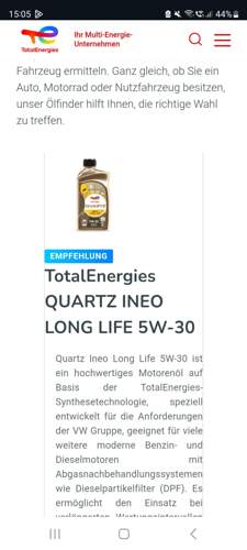

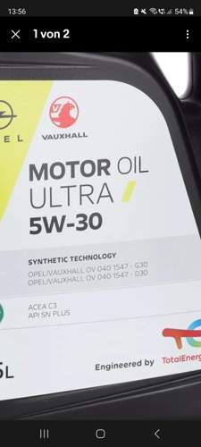

Nur noch eine Frage zum Öl. Dexos2 5W-30 ist doch richtig oder? Nun stellt sich für mich die Frage was wäre, wenn das Öl von GM auch von Markt verschwindet, würde die Freigabenummer 229.51 auch reichen?
Dexos2 konnte ich nur bei GM Kanistern lesen, was auch immer das heißen soll.
Dexos 3 ist abwärts kompatibel mit Dexos2 ...
