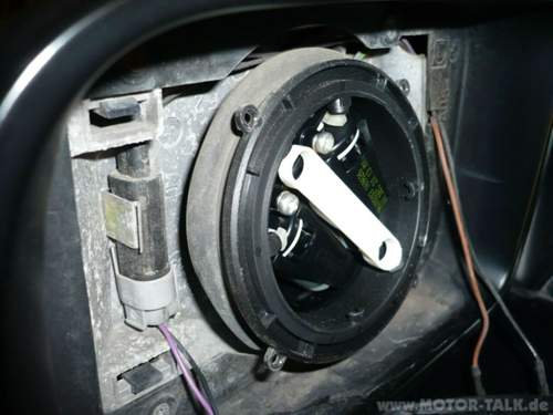

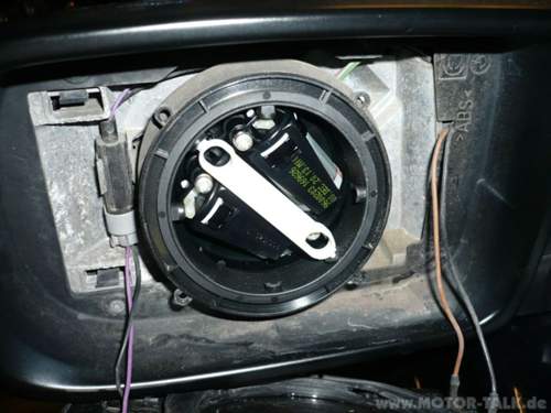

An meinem E39 wurde der rechte Spiegel geklaut habe mir in ebay schon einen neuen besorgt, doch dies passt leider nicht.
Habe ich den falschen bestellt? oder muss ich noch was dazu kaufen?

Sollte doch passen alle Stecker da!!!!
Ist vermutlich eh dein geklauter den du da in der Bucht geschossen hast 😉
Die Stecker passen zwar aber wie setze ich den da rein?
bei dri fehlt der Haltering ( habe ich aber nicht als Einzelteil gefunden). Hab dir mal schnell zwei Bilder von meinem Spiegelinnenleben geschossen.
Gruß Steffen
Gehaeuse-vorn
Gehaeuse-seitlich
Moins
Stecker aufstecken! Auf der Spiegelrückseite ist doch der Ring mit den 4 Ausnehmungen und einem
Hebelchen das an der Aussenseite des Rings sitz. Damit lässt sich der Ring verdrehen und arritieren.
Glas auf die Bolzen im Spiegel stecken (Stellmotor am besten nach oben oder unten fahren) und den Ring verdrehen fertig 😉
gruss Christian
Danke Steffen hatte nicht gesehen das der Haltering fehlt 🙂
der Haltering müsste Bestandteil des Reparatursatzes -Teil 9 sein.
Gruß Steffen
PS.: Kostet ca. 83EUR - im Vergleich zu einem neuem Spiegelglas (289EUR) also ein Schnäppchen.
