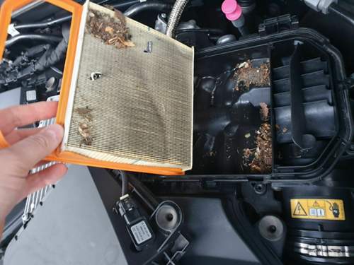

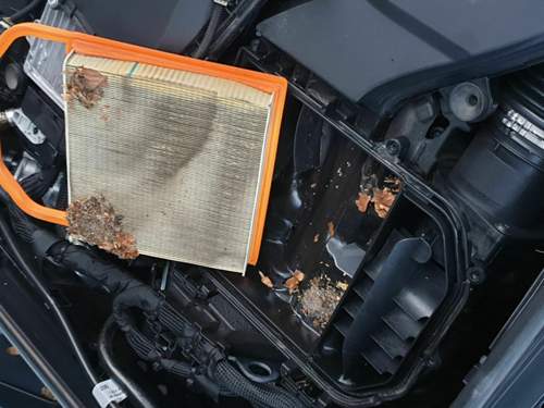

Heute hatte ich mal Zeit nach dem Luftfilter zu schauen, da mir das alles irgendwie keine Ruhe lässt und was soll ich sagen. Schaut euch an wie der Filter aussieht. Der wurde sicher noch nicht getauscht.
Jetzt stellt sich mir die Frage ob der Filter hätte bei 65tkm und knapp 3 Jahren bei der Inspektion getauscht werden müssen.

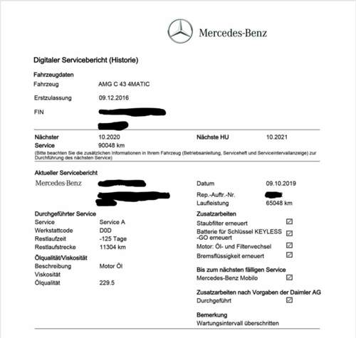

Zudem habe ich einen Ausschnitt des letzten Service hier angehängt.
Für mich sieht es auch so aus als wäre der Ölfilter auch nicht abgeschraubt worden, da er genauso verdreckt aussieht wie die gesamte Umgebung.

Luftfilter kommt erst bei 75k km oder alle drei Jahre. Er war also zum Zeitpunkt des letzten Services noch nicht fällig.
Anbei der Wartungsplan.
Gruß Marc
Unabhängig davon ob der hätte gewechselt werden müssen... bei einer Übergabe-inspektion hätte das auffallen müssen. Wie der Zustand der Scheibenwischer.
Meiner Meinung nach keine Glanzleistung des Händlers.
Im Zusammenspiel mit dem anderen Gebaren ... den möchte ich nicht haben.

Wenn ich das hier allerdings richtig deute müsste das doch getauscht werden, da meine nächste Wartung laut Bericht bei 90TKM sein wird.
Wenn allerdings die Zündkerzen und die Luftfilter bei 75TKM gewechselt werden müssen, dann würde ich ja mit 90tkm deutlich drüber kommen. Daher hätte ich jetzt gesagt, dass die Sachen mitgetauscht werden müssen oder liege ich da falsch? Ich hätte jetzt gedacht das der Service so gemacht wird, das garantiert wird das man bis zu dem genannten Termin bzw der Laufleistung nicht nochmal in die Werkstatt muss.

Ja, da hast du Recht. Eventuell versucht der Händler sich damit herauszureden, dass es noch nicht fällig war.
Als Argument würde ich an deiner Stelle die sechs Monate Wartungsfreiheit der Junge Sterne Garantie nehmen. Sonst müsstest ja im Dezember nochmal hin.
Wenn du dann hingehst werden die KNFilter mit knapp 10tkm wieder rausgeschmissen.
JS Garantie zu geben und dann das Fahrzeug So auszuliefern. Der muss doch wissen dass du in 12/2019 wieder kommen musst.
