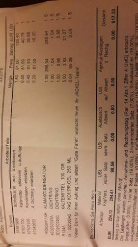

@_RGTech Hast du denn Kondensator selber besorgt, oder über die Werkstatt?
Gruß,
der_Nordmann
Über einen Kontakt der Werkstatt selber geholt 😁
Hab die Rechnung mal rausgesucht. Der Kondensator hat 270€ gekostet.
Naja, Endsumme war nachher 620€. Wenn man es nicht selber kann und in die Vertragswerkstatt fährt.
