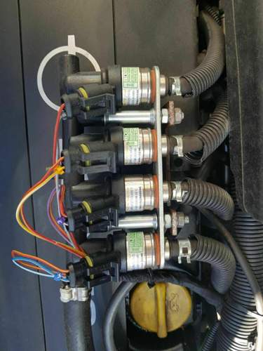

Da ich für den Meriva für heute Morgen eh schon eine Probefahrt vereinbart hatte, habe ich das trotz der Bedenken gemacht. Im Prinzp fährt sich auch der Meriva für mich gut... und als Musiker wäre er ein Platzwunder.
Auch erklärt sich für mich verständlich, weshalb der Halter den Wagen wieder verkaufen möchte. Zudem haben wir gemeinsame Bekannte und ich glaube nicht, dass er mich reinlegen will.
Allerdings schien er sich ebenso wenig mit Gasanlagen auszukennen wie ich das tue. 😉
Hierbei handelt es sich also um den von dir/ euch beschriebenen nicht gasfesten Twinport-Motor?!
Meriva Motor
Meriva Gasanlage

Der hier sieht spannend aus. Mich verunsichern etwas die zu erwartenden Kosten der Wartung der Gasanlage, sofern der über ein gesperrtes Steuergerät verfügt.
Und dies wäre dann vermutlich genau der Meriva, der über einen sehr kleinen Gastank verfügt?

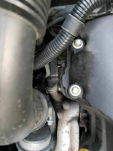

Was mich etwas verunsichert, ist, dass im Tüv-Bericht etwas von "ölfeucht" steht. Ist damit das leicht leckende Ventil (?) - siehe Foto - gemeint? Ist das was dramatisches und teuer zu reparierendes?
Mit wie viel Kilometer Laufleistung könnte ich bei einem solchen Auto rechnen? Ist da definitiv bei 250tkm Schluss? Oder kann ich - mit etwas Glück und guter Pflege - auch auf 400tkm hoffen?
