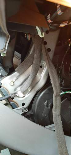

Habe trotz allem einen Stecker übrig.
Hier mal 2 Bilder. Ich weiß nicht wo der hingehört
20210704
20210704
Das sieht aus wie Telefonvorrüstung. Hat auch 5 Steckerpins.
Was es genau ist kann ich aber nicht sagen.
Nach einem Stecker der zum Heizungsgebläse gehört sieht der jedenfalls nicht aus.
Ach so, der Stecker am Gelbläsewiederstand mit 2 dickeren Kabels, der müsste an den Gebläsemotor gehen.

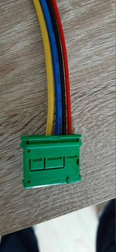

Habe leider kein Messgerät aber mir ist aufgefallen, das bei dem neuen Widerstand das Kabel mit den 6 Pins 4x belegt ist. Habe deswegen das vorhanden weiter genutzt. Bei dem sind nur 3 belegt. Wenn ich das neue Kabel anfriemel, bleibt das schwarze Kabel übrig (siehe Bild)
16260129879415261678578368088241
Die Farben müssen zwischen dem Austauschstecker und dem am Fahrzeugkabelstrang nicht übereinstimmen.
Die Pins die auf dem Originalstecker belgt sind sollten so auch auf den neuen Stecker belgt werden.
Die Farben sind dabei Egal.

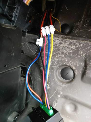

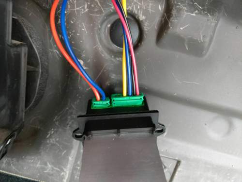

Hey, konntest du das Problem lösen? Stehe genau vor dem selben.
Widerstand mit Kabeln gekauft. Alles angeschlossen. Lüftung läuft auf höchster Stufe.
Kann alles regeln nur die Leistung des Lüfters nicht. Klima geht, oben, mitte, unten geht auch und die Temperatur kann ich auch regeln.
Stecker alle getauscht und wie du den einen einfach weggelassen.
Trotzdem kann ich die Lüftung nicht ausschalten oder verringern.
Ich bin ja schon froh das sie überhaupt wieder geht. Vorher lief sie gar nicht. Aber so mit Dauerstrom bei Zündung ist auch komisch.
Das kleine gelbe Kabel... Ist das für die Regelung des Lüfters?
Das geht nämlich unter dem Radio durch und Richtung Lenkrad. Die anderen gehen woanders hin.
Die Lüsterklemmen sind nur zum testen. Verkabel das später noch richtig. Also bitte dazu kein Kommentar :-D

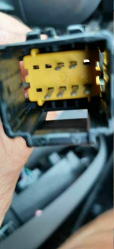

Hab gelesen es gibt noch einen Stufenregler der angeblich unter dem Lenkrad sitzt. Der kann auch defekt sein?
Die Lü
Brauch also Hilfe bei der Regelung. Alles andere geht wieder.
