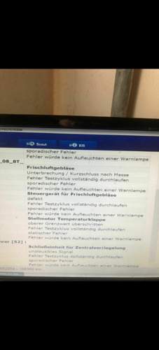

bei mir streikt seit ca 1 Woche das komplette Gebläse.
Habe nun den Fehler bei VCDS auslesen lassen.
Laut Werkstatt ist entweder der Gebläseregler oder der Gebläsemotor defekt.
Hätte jemand die Teilenummer für die beiden Teile ?
Und wo sitzen denn die beiden Teile weiß das jemand zufällig?
Danke schonmal im vorraus

Ja Fehlerspeicher hatte ich ausgelesen kommt folgender Fehler:
01273 Frischluftgeblässe (V2)
Das mit dem Ansteuern muss ich Testen ob ich das mit meinem Gerät kann.

Es liegt am Lüftungsgebläse, hier klemmen die Kohlen zeitweise.
