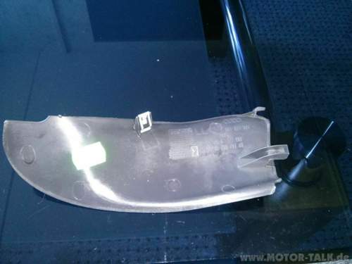

Eine frage hätte ich noch, mir ist als ich das Handschuhfach abmontiert habe eine Abdeckung abgefallen, ich hab keine Ahnung wo die herkam oder jetzt hinkommt.
Kann mir da einer Helfen?
Folgende teilenummer hat die Abdeckung
8k1857506
Img-20140131-120947
Dieses kleine Verkleidungsteil kommt im Fußraum ganz unten Links an den Mitteltunnel ganz hinten im eck wo sich die Mittelkonsole mit dem Handschuhfach trifft ;-)
