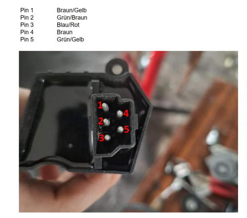

Beim 316i Kombi mit Klimaautomatik ist der Widerstand für die Lüftung abgebrannt, und zwar komplett mit Stecker und einigen cm Kabel.
Nun ist es ja kein Problem einen neuen Widerstand zu besorgen. Aber welches Kabel kommt auf welchen Pin?
Folgende Kabel hab ich:
Blau/Rot, dünn
Braun
Grün/Gelb
Braun/Grün
Braun/Gelb

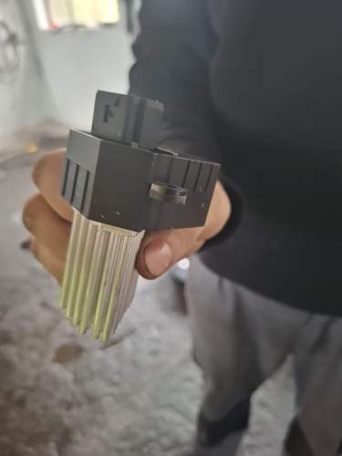

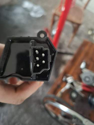

Foto vom neuen Widerstand anbei. Hat jemand eventuell ein Foto vom Stecker? Oder kann mir das so sagen?
Oder hat jemand eventuell ein Schlachtfahrzeug, und kann mir den Stecker samt einigen cm Kabel zusenden?

Die Pins
Das ist der Widerstand

Hier.
Pinbelegung Gebläseendstufe e36 Igel
Das ist fantastisch, vielen herzlichen Dank!
