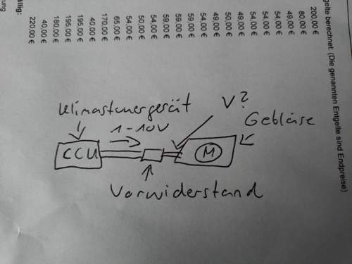

Seit nun 1 1/2 Wochen funktioniert der Gebläsemotor nicht mehr bei mir in der E Klasse. Es handelt sich dabei um eine 3 Zonen Klima. Ich habe den Lüfter ausgebaut und direkt an die Batterie angeschlossen
Dieser läuft dann bei den 12 Volt auf volle Pulle. Dementsprechend bin ich davon ausgegangen, dass es evtl. am Vorwiderstand liegen könnte. Habe mir einen gebrauchten besorgt und den verbaut. Doch leider ohne Erfolg. Ich muss noch hinzufügen, dass meine Starterbatterie langsam den Geist aufgibt. Ich wäre dankbar für ein paar Vorschläge/Tips.

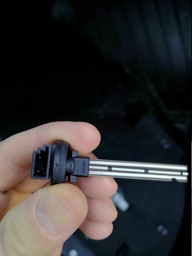

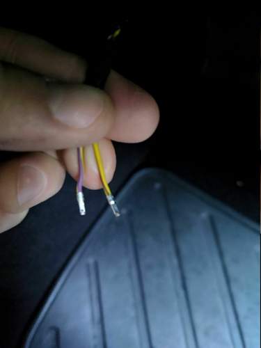

Also die Fehlercodes 4. und 5. sind aufgrund des abgerissenen Sensors aufgetreten.
Ich habe mit einem Kumpel noch das Klimabedienelement überprüft, indem wir die Lüftersteuerung bedient haben und dann die unterschiedlichen Spannungen messen konnten.

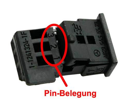

Kann mal wer schauen, welcher Pin 1 und welcher Pin 2 ist?
Steht doch auf Seite Eins 😕
Ja, das bringt mir nicht, da der Stecker abgebrochen ist. Ich bräuchte ein Foto,um zu sehen welcher Pin welcher ist. Auf dem Sensor ist nichts geschrieben, von wegen Pinbelegung.
@killuminati1989 schrieb am 26. Februar 2021 um 09:31:42 Uhr:
Warum machst Du das nicht selbst? 🙄
Ich habe doch schon geschrieben, daß die Pin-Belegung auf dem Stecker steht. Das schwarze Steckergehäuse (A0295455528 steht da als Teilenummer drauf, musst Du dann halt neu kaufen - kostet ca. 2€) in das die Kabel eingepinnt werden, hat eine eindeutige Nummerierung der Pins (siehe Foto). Pin 1 liegt auf der Seite des Stufen-förmigen Verdrehschutzes.
Stecker A0295455528 Pin-Belegung
Abgesehen davon, da es sich bei dem "Sensor" nur um einen temperaturabhängigen Widerstand handelt, ist die Polarität egal 😉
Wie oft soll ich noch sagen, dass der Stecker WEG ist.
@killuminati 1989
lies dir bitte nochmals die Erklärung von @MiReu durch dann erübrigt sich dein kommentar das der Stecker wech ist,da die POLARITÄT egal ist,das bedeutet egal ist welche Farbe nun wirklich auf Pos. 1 oder 2 kommt!

Daß der Stecker weg ist, ist doch zur Bestimmung der PIN-Belegung völlig irrelevant!
Pin 1 liegt im Stecker auf der Seite des Stufen-förmigen Verdrehschutzes. Da der Sensor eine entsprechend geformte Kupplung hat, weißt Du doch, wo Pin 1 in der Kupplung ist. Die Zuordnung der Kabel-Farben zu den Pins ist auch geklärt. Also ist doch alles beantwortet.
Mal abgesehen davon, daß die Polarität offensichtlich ohnehin egal ist, kann man den Stecker nachkaufen - ET-Nummer und Preis habe ich ja oben auch schon gepostet.
