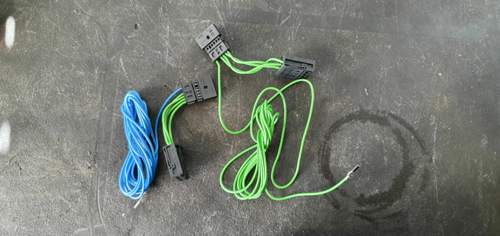

Ich hab diese zwei Stecker
Das sind adapter für die inneren Leuchten

Hier mal die Unterschiede der Blinker in den Heckleuchten vom Facelift (oben) und Vorfacelift (unten).
Es müsste also das Kabel der linken Heckleuchte in den Stecker A174*13B Pin 5 und der rechten Heckleuchte in den Stecker A174*13B Pin 13.

Letzte Frage. Kannst du mir auch sagen, welcher der von den 3 Steckern der a174 ist?
Ok. Habs gefunden. Müsste der mittlere sein.
@Viti89 schrieb am 5. September 2019 um 10:21:37 Uhr:
Der mittlere...

Dazu ist mir gerade noch etwas eingefallen...
Diese beiden Pins funktionieren nur, wenn das Auto danach codiert wird.
Und wiederum diese Codierung funktioniert nur, wenn die Software vom REM nicht zu alt ist.
Falls es mit diesen beiden Pins nicht funktionieren sollte, gibt es 2 Möglichkeiten.
Man müsste/könnte das REM auf einen neueren Softwarestand bringen, damit man es richtig codieren kann, oder man legt die beiden Kabel mit auf die Kabel der äußeren Blinker.
@atzebmw schrieb am 5. September 2019 um 10:48:31 Uhr:
... und genau dafür werden die längeren Kabel an den Adaptern vorgesehen sein, oder?
Nein, entweder man verpinnt die Kabel im Stecker, oder man nutzt diese als"Stromdieb" 😉

Meiner ist 11.2013
@Viti89 schrieb am 5. September 2019 um 14:33:33 Uhr:
Meiner ist 11.2013
Wenn dein Auto nie ein Update bekommen hat, sieht es schlecht aus mit der Codierung.
Wie @66speedy schon erklärt hat, sind die beiden langen Kabel entweder für den Original-Steckplatz A174*13B oder als Stromdieb am äußeren Blinker im Stecker daneben A174*12B.

Hat jemand die Teilennr. von dem Kabelsatz? Wenn ich doch die Variante 2 nehmen muss
@Viti89 schrieb am 5. September 2019 um 15:41:32 Uhr:
@atzebmw schrieb am 5. September 2019 um 14:46:11 Uhr:
Das weis ich nicht. Den 4er habe ich erst seid 4 Monaten. Naja ich schaue mal.
Du hast doch einen Kabelsatz.
Wenn die Codierung nicht funktioniert, machst du die 2 Kabel wieder raus und klemmst sie auf die äußeren Blinker mit drauf.
