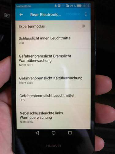

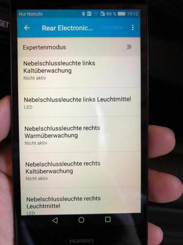

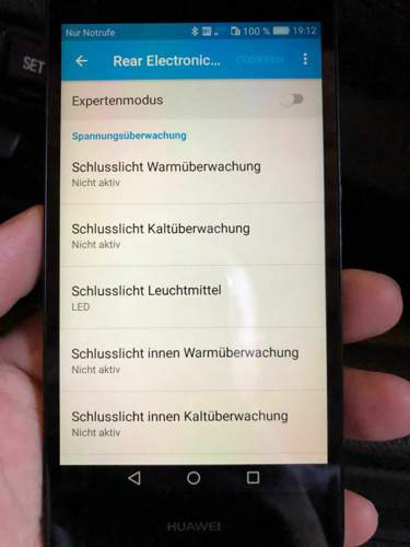

@tonye39 schrieb am 18. August 2019 um 14:25:27 Uhr:
hab mal fotos gemacht
alles umgestellt auf LED und warm+kaltüberwachung deaktiviert
Dürfen wir die auch sehen?
hallo anbei die bilder
hab ich das so richtig gemacht?
+2
@tonye39 schrieb am 23. August 2019 um 14:04:12 Uhr:
Nee nee, da fehlt einiges.
Hier hast du mal die komplette Liste der Werte, die verstellt werden müssen.
Manche sind vielleicht nicht so wichtig, aber andere sorgen eben dafür, dass der innere Blinker funktioniert, da Ausgänge anders geschaltet werden.
Du kannst diese Werte im Expertenmodus von BC finden.
REM_01 > LceLampMapping1 3062 > MAPPING_BLINKER_H_L_FIXED_PWM = fixed

Hallo
Vielen Vielen Dank! es funktioniert 😉

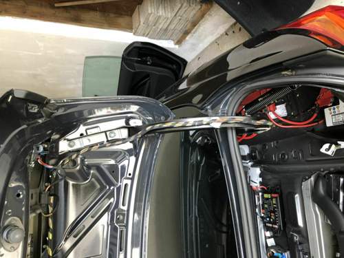

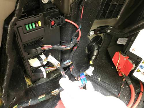

Kann mir jemand sagen, welcher Steckplatz das ist in RME? Hab mir einen Adapter gekauft, nun muss ich eine Leitung zum RME verlegen.
RME ?
@tonye39 schrieb am 4. September 2019 um 15:34:13 Uhr:
RME ?
Hab ich da was falsch verstanden? Ich muss doch zwei Leitungen nach vorne ziehen? In dem Adapter sind jeweils pro Seite eine lange Leitung dabei.
@Viti89 schrieb am 4. September 2019 um 15:40:25 Uhr:
RME ?
REM (RearElectronicModule)
nicht
RME (RapsMehtylEster)
... und das ist hinten (rechts)
Ahh ok. Kannst du mir jetzt noch sagen in welchen Steckplatz???🙂😁
Übrigens fahre ich einen coupe
Anbei mal 3 Fotos
Foto 1 der weisse Stecker - Kofferraum Abdeckung rechts entfernen
Foto 2 verlauf Kabelbaum am rechten Schanier
Foto 3 links der alte rechts der neue Stecker in meiner Hand - dieser ist für die Leuchten an der Heckklappe
ich habe den alten Kabelbaum raus und einen komplett neuen verbaut
Foto1weisser-stecker
Foto2verlaufkabelbaum
Foto3prelcivslci-stecker
lt. Schaltplan sollte
am REM:
rechts außen A174/14B/12 sein und
links außen A174/12B/17
an den Leuchten beim F34:
rechts E57/1B/5
links E62/1B/5
