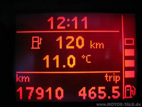

Waren bisher zweimal volltanken ohne Problem, Reichweite 400-410 km laut Anzeige, überwiegend Stadtverkehr gefahren.
Vorgestern Abend war ich nochmals volltanken. Laut Anzeige Reichweite 400 km. Gestern Nachmittag schaue ich MFA, 24 km gefahren und Restreichweite 320 km. Das kann doch nicht sein. Kann es sein das ich evtl. eine Leckagestelle habe?

... ich denke, da ist alles noch im "grünen Bereich", wenn die Aussentemperaturen steigen, sind beim Tanken deine Tanks schneller voll😁. Grund ist, daß sich bei Wärme das Erdgas weiter ausdehnt, kühlt es dann im Laufe der Zeit wieder ab, wäre wieder bisschen Platz im Tank.
Ausserdem: Gleich nach dem Tanken berechnet die Verbrauchselektronik wieviel km's gefahren werden KÖNNTEN, gurkst du jetzt nur im Stadtverkehr rum, berechnet die Elekronik wieviele km's noch drinne wären, wenn du so weitergurkst😁. Fahre mal richtig schonend auf der Landstraße oder auf der Autobahn, dann wirst du bemerken wie die Reichweite auf einmal wieder steigt: 330 ... 340 ... 😉

die angezeigte "Restlaufleistung" bezieht sich nur auf das Gas. Die Benzinreserve nicht miteingerechnet.
