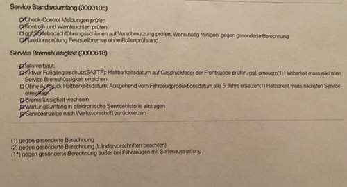

Es gibt zwei Fälle, einmal Gasdruckfeder mit Aufdruck des Haltbarkeitsdatums und einmal ohne Aufdruck des Haltbarkeitsdatums.
Nach BMW Vorgabe ist im Falle ohne Aufdruck des Haltbarkeitsdatum der Wechsel nach 5 Jahren ab Produktionsdatum vorgeschrieben.
Hier ein Screenshot.
