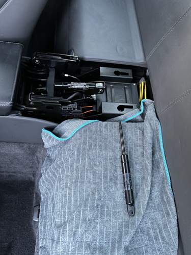

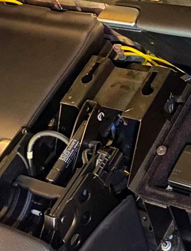

ich lese dass der Deckel der Mittelarmlehne mit einem Gasdruckdämpfer geöffnet wird, bei mir tut sich da nichts, ich sehe allerdings auch keinen Dämpfer ??? wo ist den das Ding zu finden und wie zu tauschen ?
Hat da einer einen Rat für mich ?
Gruß Günther

Ich muss an der Stelle mal einen Dank an die Vorredner loswerden. Habe heute meine Febrotec Gasfeder verbaut, hat 1A funktioniert 😎
Tipp an alle, die es noch richten müssen. Die Gasfeder kann man kinderleicht einsetzen, indem man den Deckel der Mittelkonsole hochstellt und über den Widerstand in die 90-Grad Stellung drückt. In dieser Position hält der Deckel fest und man kann das Auge hinten ohne Kraftaufwand mittels Bolzen und Splint in das Loch einhängen.

So erst mal herzlichen Dank für die Infos, Dämpfer eingesetzt und alles hat auf Anhieb geklappt, aus irgend einem Grund habe ich mich aber hinten für die 2te Bohrung von oben entschieden weil bei der oberen stand mir das Auge hinten an der Halterung an ????
PS. Das mit dem Tuch unterlegen ist eine gute Idee wenn man es auch befolgt, weil aus das hab ich gleich wird 20min suchen mit Magnetstab ??????????????
Danke und liebe Grüße
Thomas
...ist bei mir auch in der 2. Bohrung, so war das aber auch ab Werk!
