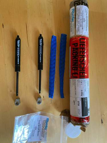

Hier meine Bestellung von Febrotec - werde später sehen, ob es passt.
Montag bestellt, Mittwoch da - mit TNT.
2 Stück kosten inkl. Versand 40€. So fiel der hohe Minderzuschlag weg.
.jpg
Moin.
Sieht gut aus, sollten passen. Das Auge kommt aber ans andere Ende. Nicht an die dünne Kolbenstange, sondern an den dickeren Druckkörper.
Die Kolbenstange dürfte dann minimal Spiel in der Aufnahme haben. Kannst du mit etwas Butyl nachhelfen. Ist aber nicht erforderlich. Da rappelt nichts, weil der Dämpfer das da rein drückt.

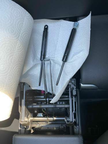

Yepp, hat geklappt.
Danke für die Tipps.

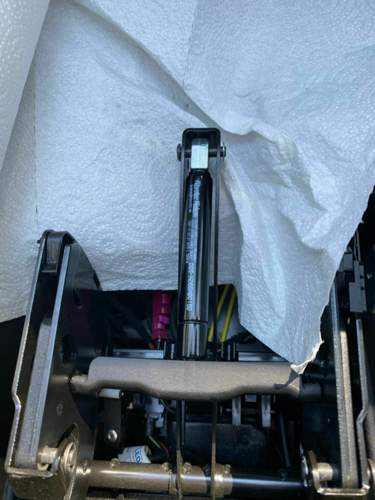

Man kommt gut ran, weil der Mechanismus frei liegt und die hintere Abdeckung nach Lösen der beiden Torx T20 in der Lehne leicht abgenommen werden kann.
Die Idee, ein Tuch beim Lösen des Sprengrings drunter zu legen, hat mich gerettet. :-)
Problematisch ist der Einbau des neuen Dämpfers. Man muss ihn mit viel Kraft in die Halterung pressen. Ich habe mich hinter den Vordersitz gestellt und ihn in die Halterung gedrückt.
Ab da ist es dann wieder einfach.
Ach ja. Es gibt drei Bohrungen, in die man den Dämpfer einhängen könnte. Man behält die hintere oben wie beim Original bei.

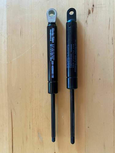

Beim alten Dämpfer war die Dichtung des Hubkolben undicht geworden, so dass das Öl auslief - ein Zeichen für eine billige Dichtung.
Anbei noch ein paar Bilder und alt vs. neu im Vergleich. Der alte Dämpfer ist auch von Stabilus.
