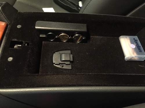

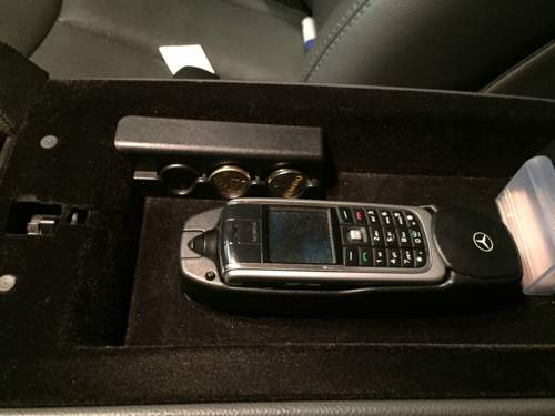

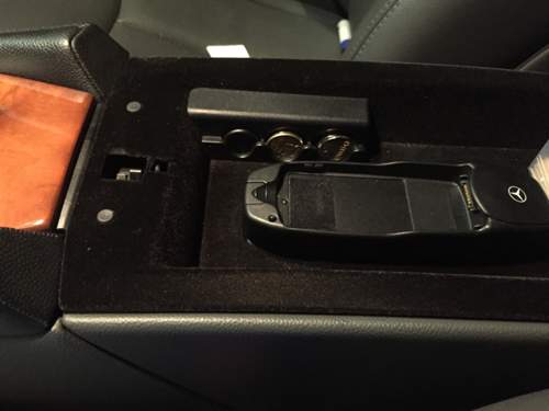

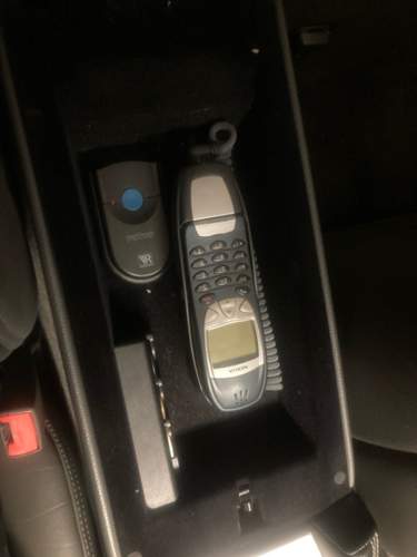

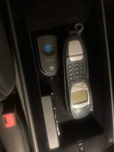

Heute habe ich den Dämpfer erneuert. Kinderspiel. Kleiner Eingriff große Wirkung. Was ich zufällig entdeckt habe…siehe Fotos. Ich wusste wirklich nicht, dass da sowas drin ist.
Jetzt weiss ich endlich mal, wie das aussieht. Ich habe nur die Vorrüstung dafür. Mit neuem Akku und SIM Karte sollte es wieder funktionieren. Aber ich weiß gar nicht, ob es die großen SIM Karten noch gibt.
Bei mir geht das so. Die Antenne, Bild im Comand, Tasten am Lenkrad und Mikrofons funktionieren alle tadellos. Nur telefonieren und sms natürlich.
