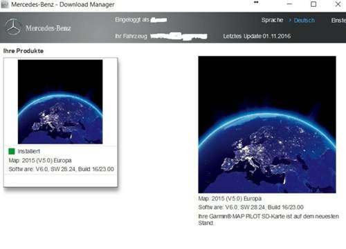

aus dem Download Manager:
Map: 2015 (V5.0)..
ihre Garmin ... ist auf dem neuesten Stand

@resci schrieb am 21. November 2016 um 13:34:30 Uhr:
@Erstbesitzer16 schrieb am 21. November 2016 um 08:08:22 Uhr:
Mit dem Downloadmanager von Mercedes. Es steht bei mir das Kartenupdate 2016/2017 (V7.0) zur Verfügung.
Ich habe das Auto jetzt genau 1 Monat. Testet mal ob es auch zum Download bereit steht wenn das Auto schon älter ist.
geht bei meinem 6 Monate altem GLC nicht
Map: 2015 (V5.0)..
resci
meiner ist von 12/15 und ich habe den gleichen Stand (Map 2015 V5 EU - SW V6.0 SW 28.24 Build 16/23.00

Heute scheint es zu funktionieren - die Karte wurde erkannt.
Installed: Map 2015/2016 (V5.0) Europe / Software V6.0, SW 28.18, Build 16/03.00
Ein Update auf SW 28.24, Build 16/23.00 ist verfügbar.
Dieses Update mit 537 MB habe ich soeben problemlos runtergeladen und läuft scheinbar auch im Auto wenngleich ohne bisherigen Komplett-Test.
Bei Map war jetzt 2015/16 (V5.1) angezeigt worden. Mal sehen wie es nun läuft. Ich war aber schon vorher zufrieden.
Vielleicht zeigt er beim nächsten Einlegen der SD Karte dann Map 2016/17 zum Download an.
