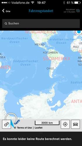

Ja, hatte das auch schon einmal. Zwar mit Comand, fing aber ähnlich an und steigerte sich mit der Fahrt bezüglich der Abweichung. Habe noch einen Screenshot wo der Wagen laut Navi in der Antarktis angezeigt wird. (Kein Scherz) Das System hatte sich wohl irgendwie völlig verschluckt. Nach Neustart war alles wieder ok.
Also bisher nur einmalig während einer Fahrt aufgetaucht....
