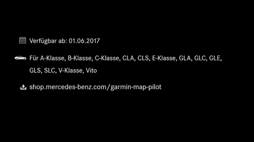

Beinhaltet ein Update "lediglich" neues Kartenmaterial? Oder ändert sich durch das neueste Update auch die Bedienoberfläche? In einem YouTube-Video wird die neue Oberfläche vorgestellt: https://www.youtube.com/watch?v=hUoSCyTJfak
Die alte, bunte, kindliche Oberfläche gefällt mir gar nicht und sie passt optisch auch nicht in einen modernen MB.
Garmin
Garmin-2
Die Oberfläche ändert sich auch, vorausgesetzt, du hast eine 32gb Karte. Bei 16gb Karte geht es nicht.
