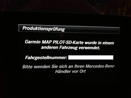

Hallo
Ich habe seit einiger Zeit eine Meldung auf dem Navimonitor, Bild im Anhang.
Der Sternenhändler sagte Karte kurz entnehmen und wieder einstecken, habe ich gemacht.
Die Meldung kommt aber in unregelmäßigen Abständen wieder.
Die Karte war in keinem anderen Fahrzeug verbaut.
Die angegebene FIN ist von meinem Fahrzeug.
Es ist etwas störend da ich immer das Navi laufen lasse wegen TMC.
Hat irgendjemand eine Lösung für das Problem?
Kann es eventuell mit Kälte und Feuchtigkeit zusammenhängen?
Ich würde ungern eine neue Karte kaufen.
C180 EZ 9/2018 30.000KM VorMopf
Über hilfreiche Antworten würde ich mich freuen.
Didi2708
Navimeldung
Da würde ich schon darauf bestehen dass dieses Problem MERCEDES löst auf seine Kosten.

Ich würde die Audio20 Einheit auf Werkseinstellungen bringen!
Wie? Steht in der PDF in der SD Karte!
