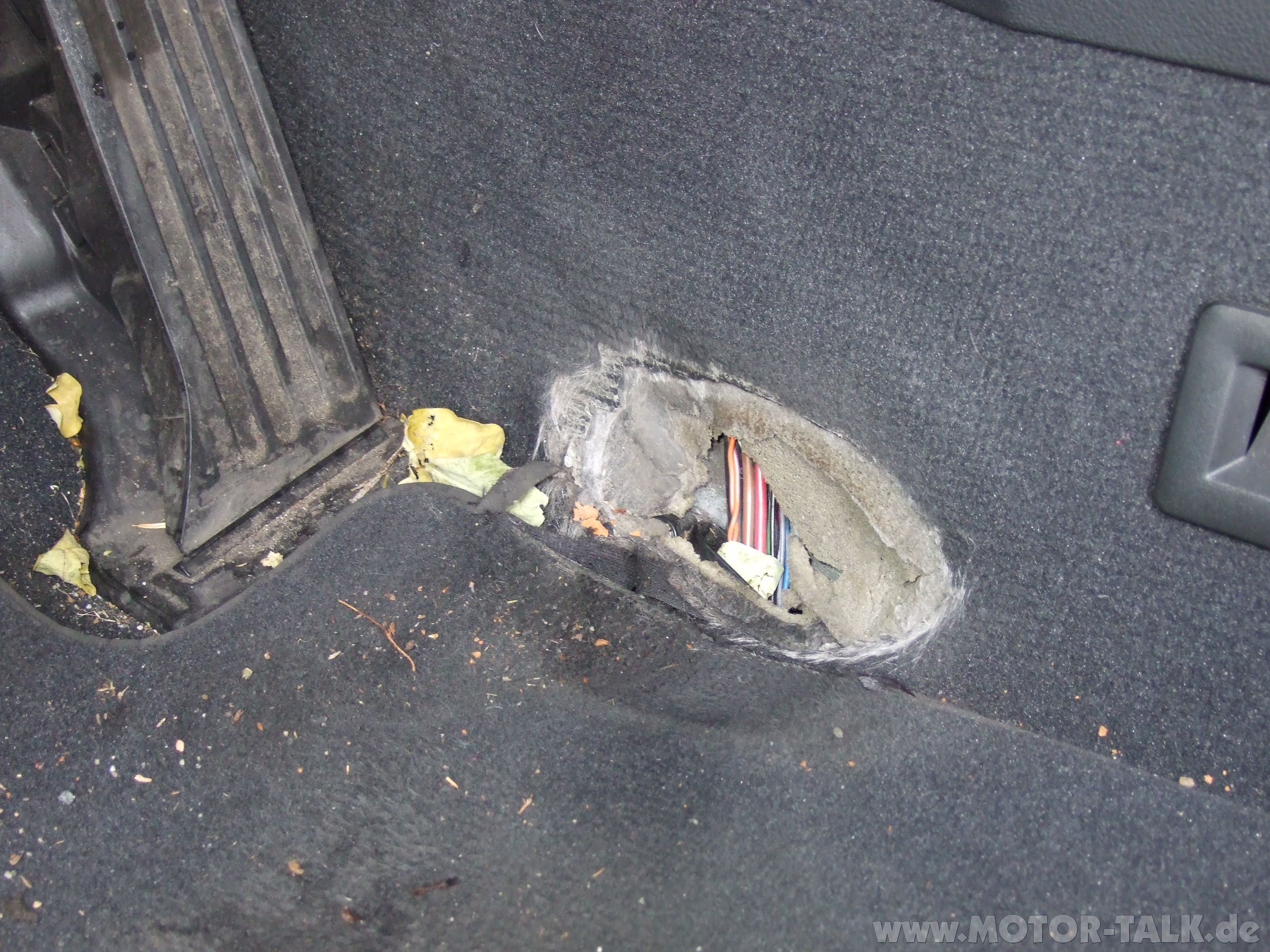

Einer ist immer der Erste !
Viele Grüße
g-j🙂 der vorher 😕 SOWAS HIER 😕 auch noch nicht gesehen hat !

WTF g-j:
du sollst doch nicht mit Schlittschuhen Auto fahren!!!!! Ne Spaß bei Seite, wie passiert so etwas?
gruß Marcus
Unser lieber g-j bekommt wohl beim Fahren immer ganz heiße Socken 😁

Zum Glück nicht bei mir😉 *schweißabwisch*
http://www.motor-talk.de/.../...en-dem-gaspedal-mit-bild-t1630597.html
