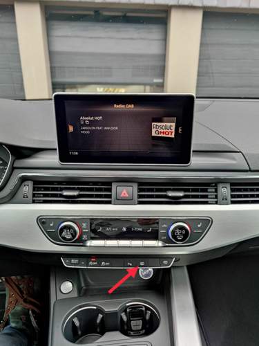

leider ist durch die Lenkradheizung der ehemals frei belegbare Knopf am Lenkrad belegt. Somit ist die Garagentoröffnung nur noch über das MMI möglich.
Folgende Szenarien treten auf:
Ich komme von auswärts, nähere mich mit dem Fahrzeug meinem Haus und kurz vor Erreichen der Einfahrt wird in der oberen Zeile des MMI die Schaltfläche für das Garagentor angezeigt.
Leider schon in einer Entfernung, die die Sendereichweite bei weitem überschreitet, aber das führe ich u.a. auf eine ungenaue GPS-Positionierung zurück.
Das ist aber kein wirkliches Problem. Schlussendlich kann ich das Tor bedienen und es öffnet sich.
Das Problem tritt bei folgendem Szenario auf:
Das Fahrzeug steht vorwärts in der Garage, ich möchte rückwärts rausfahren. Dabei werden natürlich die Kameras aktiviert. Während der Rückwärtsfahrt aus der Garage wird
mir die Schaltfläche zum Bedienen des Garagentors nicht angezeigt. Leider kann ich die obere Zeile auf dem MMI auch während der Kameraansicht nicht herunter ziehen,
was zur Folge hat, dass ich das Garagentor gar nicht schließen kann!
Kann das jemand so bestätigen, oder besser noch - hat jemand dazu eine Lösung?

Hi Günni,
Du könntest die Kamera Ansicht manuell über den Taster deaktivieren um an die Schaltfläche zu kommen, oder das Tor mit dem Handsender schließen. Sonst wüsste ich auch keine Lösung.
Gruß Cokefreak

Meine Alternative:
Schalterleiste mit Heckrollo besorgen, Funksender anschließen, glücklich sein 🙂
@ paulchen Panther:
ist in den "nicht belegten" Tasten wirklich nichts eingebaut?
Ich hätte gedacht das nur der Aufdruck fehlt und die Mechanik verbaut ist.
@Cokefreak schrieb am 8. Januar 2021 um 14:42:51 Uhr:
@ paulchen Panther:
Nein, die sind blanko, ich hab noch die von meinem RS5 hier liegen und es sind 2 Plätze frei. Für das Rollo konnte ich mich damals nie erwärmen und in sofern wäre so oder so ein Platz frei geblieben 😉
@ paulchen Panther:
Bei den blanken Tasten fehlt auch der Mikroschalter auf der Platine.
Deshalb hab ich das Rollo genommen, weil beleuchtet und mit etwas Fantasie geht das Symbol auch als Garagentor durch 😁
