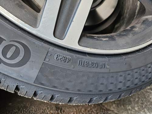

So die Continental AllSeasonContact 2 sind jetzt montiert.
Und was soll ich sagen der erste Eindruck ist das das Fahrgeräusch "leiser/ angenehmer" ist. Nicht das die Multicontrol Reifen laut waren. Es ist aber ein Unterschied zu hören. Mal sehen wie sich der Reifen sonst verhält. Bin schon auf den Schnee gespannt. Werde weiter berichten.
Gruß Volker
@roomster5 schrieb am 15. Dezember 2023 um 22:09:04 Uhr:
Würdest Du bitte bei Gelegenheit gucken, wo diese Reifen hergestellt sind. Auch sonst sind viele, denke ich, auf Deinen Bericht gespannt.
Die Größe wäre nicht uninteressant...

@creasot schrieb am 17. Dezember 2023 um 13:04:17 Uhr:
Eine Angabe zum Herstellungsland habe ich erstmal nicht gefunden.
Wo muss ich denn suchen?
Laut DOT Nummer sind die Reifen "Aktuell".
Gruß Volker
@roomster5
Irgendwo auf der Flanke steht das Herstellungsland.
Falls Du es auf der Seite mit der DOT nicht findest: andere Reifenseite bemühen
