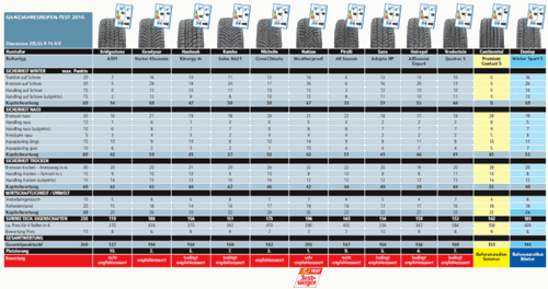

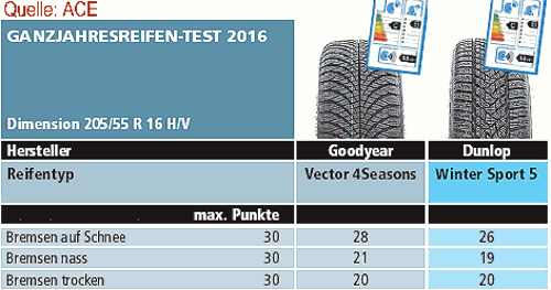

Den ungewollten Kompromiss gehst Du mit Winterreifen aber an den meisten Tagen des Winterhalbjahres ein. Auf trockener und nasser Fahrbahn bremst ein Winterreifen meist schlechter als ein GJR, manchmal sogar auf Schnee.
Von den kürzeren Bremswegen des GJR profitierst Du an ca. 160 Tagen. Dagegen stehen durchschnittlich ca. 20 Schneetage pro Wintersaison. Ein guter GJR bietet dann das Niveau eines Winterreifens.
ACE-Test, Bremswegevergleich, jeweils max. 30 Punkte erreichbar: Auf Schnee, nasser und trockener Strecke kann der Dunlop Winter Sport 5 auf keinem Untergrund den Goodyear Vector 4Seasons Gen2 schlagen.

2016-ace-3x-bremswege

Guter Hinweis, habe mir den Test eben mal angeschaut.
Die Ganzjahresreifen sind +- auf dem Niveau vom Dunlop Winter 5.
Heftig, hätte erwartet, dass sich der Winterreifen bei den Wintereigenschaften deutlicher absetzt. Dafür teilt der Winter 5 aber auch alle Nachteile der GJR gleichermaßen, die um 8 Meter längeren Bremswege bei Trockenheit und Nässe, gegenüber dem mitgetesteten Sommerreifen.

Falls es um den ACE-Test von 2016 geht: Die unterschiedlichen Werte sind leider keine Meterangaben, sondern Punkte. Fraglos wäre ein Sommerreifen fast immer am besten - so lange kein Schnee liegt. 180 Tage Winterreifen, weil an ungefähr 20 Tagen Schnee zu erwarten ist - irgendwie auch kein guter Deal. Reifenwahl ist also IMMER ein Kompromiss, auch bei Saisonreifen.

2016-ace-ganzjahresreifentest-screenshot

Im Text zum zitierten Test stehen die ermittelten Werte in Metern....!
Nach den Werten ist es fast egal, ob man den Dunlop Winter 5 oder einen GJR das ganze Jahr durch fährt, beide haben einen um 8 Meter längerenTrocken- und Nassbremsweg gegenüber dem mitgetesteten Sommerreifen.

Nach den Werten ist es fast egal, ob man den Dunlop Winter 5 oder einen GJR das ganze Jahr durch fährt, beide haben einen um 8 Meter längeren Trocken- und Nassbremsweg gegenüber dem mitgetesteten Sommerreifen.
Man kann sogar noch einen Schritt weiter gehen: Es ist fast egal, ob man Saisonreifen halbjährlich wechselt oder Ganzjahresreifen fährt. Die Vor- und Nachteile gleichen sich in der 365-Tage-Bilanz aus.
Eine Bitte: Kannst Du mitteilen, welchen Bremsweg auf Nässe der Goodyear Vector 4Seasons im ACE-Test genau hat? Müsste ja der gleiche Wert wie beim Dunlop-WR sein. Da der Goodyear-GJR aber beim Nassbremsen mehr Punkte als der Dunlop-WR geholt hat, ist auch anzunehmen, dass er kürzer auf Nässe bremst. Da passt also was nicht zusammen.
Die Endauswertung des ACE-Tests sieht jedenfalls so aus:
Der Testsieger Nokian Weatherproof bringt es am Ende auf 203 Punkte, der Goodyear Vector Seasons auf 194 Punkte und der Referenzreifen Dunlop Winter Sport 5 auf 191 Punkte. Der Michelin Cross Climate bringt es auf 182 Punkte.
In anderen GJR-Tests (etwa Auto Bild) liegen der Michelin Cross Climate oder der Goodyear Vector 4Seasons auf Platz 1. Auf einen von den dreien läuft es fast immer hinaus.
Wenn man bedenkt, dass es kaum noch Schnee gibt, dann wäre als 365-Tage-Reifen der Michelin Cross Climate nach m. E. am besten. Diese Gewichtung des veränderten Klimas findet bei Reifentests aber bisher kaum statt. So macht die Schneewertung im ACE-Ganzjahresreifentest immerhin 31 Prozent der Gesamtwertung aus, obwohl wir im Schnitt nur noch ca. 20 Schneetage pro Jahr haben. Wenn man den Anteil der Schneewertung entsprechend der niedrigen Zahl der Schneetage anpasst, dann dürfte sie nur noch zu 5,5 Prozent in das Gesamtergebnis eines GJR-Tests einfließen. Zu wenig? Kann sein, aber 31 Prozent Schnee-Anteil ist definitiv zu viel und gibt ein verzerrtes Bild.
