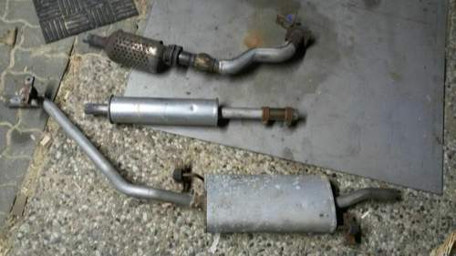

Nein, natürlich nicht. Aber der Kat muss ja wohl neu. Und ich kann von einem Kumpel eine komplette 1.8L 75PS Abgasanlage bekommen inkl. Kat für 35€. Kaufe ich nur den Kat neu kostet das mindestens 65€ bei Ebay.
Deswegen wollten wir die gebrauchte kaufen und diesen Kat dann drunter bauen. Nur sind die ja unterschiedlich im Durchmesser. Würde ich das erst nach dem Kauf merken wenn ich unter dem Wagen liege wäre das ja schlecht, denn dann ist die 1 Jahr alte Abgasanlage nit nutzbar, außer ich benutze Adapter oder schweisse um. Die Kats sind soweit ich weiß gleich, nur die größe des Abgangs zu den Schalldämpfern ändert sich.

Die Abgasanlage die wir bekommen können sieht man auf dem Bild. Der 1.8er hat ja den Krümmer hinten und da dann eine Schraubverbindung zum Kat.
Bei dem Golf kommt der Krümmer ja von vorne, geht unter dem Motor lang, über die Achse und wieder runter zum Kat. Und laut Etka befindet sich auch dort eine Schraubverbindung zum.
Der Kat für den AEE wird nur einzeln aufgeführt, beim AAM ist er in Kombination mit dem Krümmer aufgelistet. Von meiner Sicht aus sollte es gehen.

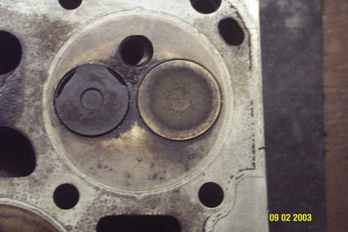

Guten Abend. Vielleicht doch mal Kompression messen? Klingt so ein bißchen nach 3,5 Zylinder. Aber wenn Du ihm dem Kopf eh abreißt, wirst Du es dann vielleicht auch so sehen.
EDIT: Bild von meinem 5,5Zylinder hinzu :-)
Vr6-07
Die Kopfdichtung noch zu machen ist ja kein Akt. Einspritzung runter, Krümmer trennen und runter damit
