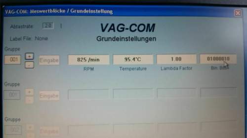

Bei mir kam leider dashier raus (siehe Anhang). So verstellte das Steuergerät immer noch den Zündzeitpunkt. Was kann ich tun?
Img-20161214-wa0002
Fehlerspeicher leer?
Hast du Kanal 00 - Lernwerte gelöscht?
Glaube bei dem ABF muss der Kanal 00 benutzt werden.
Mit freundlichen Grüßen Rotkehle
p.s.
Digifan 3.0 Kanal 00
Digifan 3.2 Kanal 01
