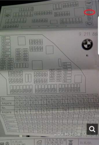

Hallo, ich habs geschafft beim umpinnen nen kurzen zu verursachen.....
Dadurch funktioniert jetzt natürlich mein schalthebel nicht mehr.
Im bmw tis bin ich jetzt auch nich fündig geworden.
Fürs nächste mal weiss ichs halt besser 😁
Wär toll wenn mir jemand weiterhelfen könnte!

F64 im Sicherungskasten hinter dem Handschuhfach.
[Von Motor-Talk aus dem Thema 'Sicherungsplan f11 wo sitzt die sicherung für den schalthebel?!' überführt.]
@atzebmw schrieb am 24. Januar 2018 um 10:29:08 Uhr:
Wenn du mir noch sagen oder auf nem bild zeigen könntest wo die f64 sitzt wär ich dir sehr dankban, hab leider keinen sicherungsplan

F64
Ups, ich glaub der ist schon zu aktuell!
Meiner ist aus 2011 und ich hab den sicherungskasten.
Ich hab auch hinten den schaltplan gefunden, mir erschliesst sich nur noch nicht unter welchem punkt das getriebe mit bei ist.

Aber da oben auf dem Plan ist doch auch die 64 eingezeichnet.
Ansonsten hab ich extra mehrere Baujahre durchprobiert (2010-2017) und es ist immer die F64.
Hast du denn hinter dem Handschuhfach gar keinen Sicherungskasten?
64
Doch sicher, es ist der eckige und da ist halt keine 64 bei.
Ich hab mir hinten die von dir beschriebene 64 und auch die 63 angeguckt, beides 30er sicherungen, beide in ordnung.
Dort unten rechts vorn wären es die sicherungen 177-183

Im sorry, du hattest 100% recht.
Dankeschön
