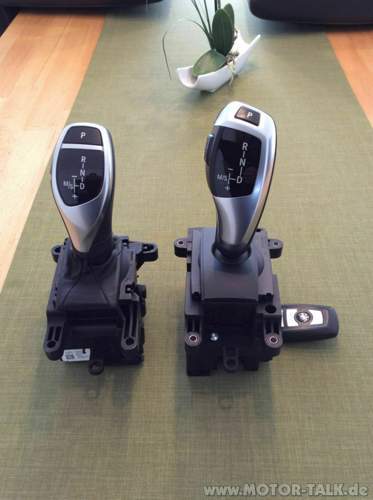

Guten abend liebes Forum ich brauche euere Hilfe
Und zwar würde ich gerne aus optischen gründen den ganghebel wechseln!
Momentan habe ich den hebel mit den Leder "sack" (siehe Bild 1)
und würde gerne den hebel wie im bild 2 einbauen.
Meine frahe an euch ist das möglich?
kann ich es auch machen als 2 linkshänder?
Kann es probleme geben oder muss es auch codiert werden?
Für jede hilfe wäre ich euch dankbar
danke schon mal im voraus
Das 2. Bild ist der normale wählhebel. Der sieht ja selbst schon ganz anders aus, nicht bloß die "Gasse". Deutlich größer als der sportwählhebel. Ob man das tauschen kann weiß ich nicht. Wie gesagt, sie gehören zu unterschiedlichen getrieben. Aber eben weil ich diesen NICHT wollte, hab ich die sportautomatik genommen ^^

habe es mal umgekehr gemacht - also von Normal auf Sport.
Das ging reibungslos - man kann dann auch die Schaltpaddel nachrüsten.
Muss allerdings vom Freundllichen codiert werden.

Ich selber nicht, wäre beim M5 auch etwas problematisch. 🙂
Ein User aus dem Bimmerfest-Forum (Shawn) hat es bei seinem 535i gemacht. Soweit ich weiss, hat sich an den Teilen nichts geändert. Findest du also einen aus 2010, 2011 oder neuer, dann sollte er auch passen.

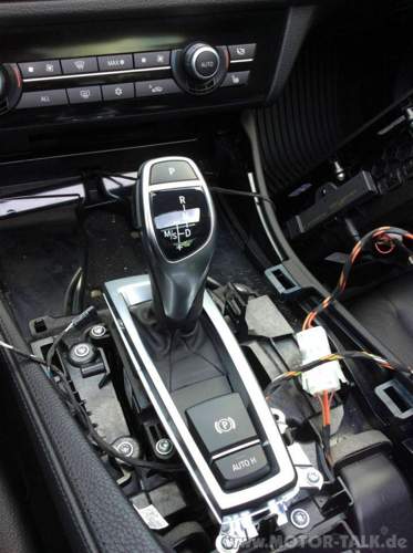

ich kram das mal wieder raus... auch wenn ich einen F07 habe 😉
Ich möchte mir gerne den Sportwahlhebel reinmachen.
Jetzt zwei Fragen: Ich habe ein Rheingold gesucht aber nichts wegen Demontage gefunden (Textsuche etc.)
Hat da jemand nen Tip bzw. ne kurze Beschreibung wie man rangeht?

Der Sport Gangwahlschalter wird bei dir passen.Du brauchst einen 10 poligen Stecker. Teile Nr.: 61139132577
Weiss ist alt, grün neu
Musst erstmal die grosse Andeckung mit dem Aschenbecher abnehmen. Wo die eine Torxschraube bei 07 sitzt , weiss ich nicht, vermute aber, dass die irgendwo in der Nähe des Schlosses ist.Dann die ganzen Stecker ab, und den alten Gangwahlschalter ( vier Schrauben) ab. Anschliessend die ganzen Kabel von den altenStecker umbauen und alles wieder zusammen schrauben.

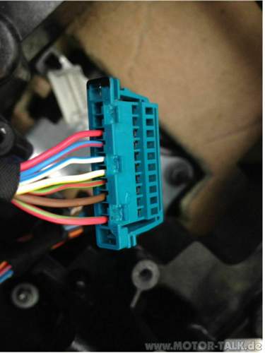

Ok und wann ist der andere Stecker dran? Bzw. wenn ich Dich richtig verstehe kann man umpinnen oder eben den passenden Stecker montieren?
Also ist das Baujahrspezifisch oder hängt es vom Typ der Hebel ab?
Ich denke an die Teilenummer: 61319291535 oder 61319291532

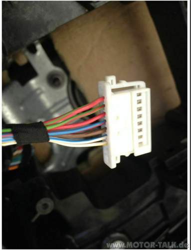

Jeder Sport Gangwahlschalter hat 10 poligen Stecker. Du wirst also auf jeden Fall neuen Stecker hollen und umpinnen müssen. Kostet nur paar Cent.
ah ok, jetzt verstehe ich 😉 Danke!!!
Und es reicht der "neue" Stecker bzw. Steckergehäuse, aus dem alten auspinnen und richtig in den grünen wieder einpinnen?
Und der Ausbau der Hebel?
Ja einfach umpinnen wie in der Beschreibung. Ich habe meinen ersten Post editiert.t. Schau mal nach.

Nochmal zum Stecker, die Nummer von Dir "61139132577" wird als "Buchsengehäuse" angezeigt. Braucht man da noch das Innenleben oder ist das dann so komplett und wird nur neu eingepinnt?
Wird nur umgepinnt., mehr nicht.Braust nur die Pinne aus alten Gehäuse raus zu drücken und in das neue rein.
