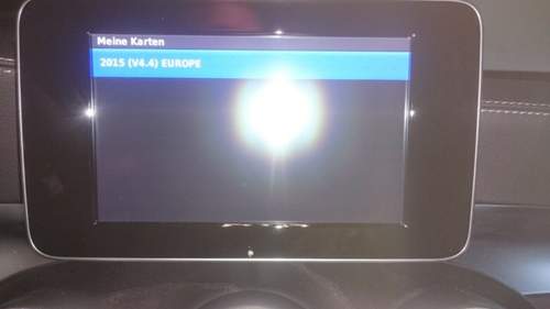

ich habe seit Beginn, Auslieferung 18.9.2015, die Europa V4.4 auf der SD-Karte (siehe Bild).
*-Gruß
p4car
Dsc-0298

Habe eben extra nochmal geschaut. Auch ich habe die V4.4 ??
Oder ist hier bei allen anderen die Zeit zum kostenlosen updaten ausgelaufen?
