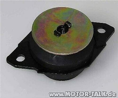

wie kann ich denn kontrollieren ob die getriebe lager in ordnung sind?
meinst du das als getriebelager, s.bild.
Getriebelager

wie ist das denn jetzt mit dem getriebelager jungs?
wie kann ich denn jetzt feststellen ob die noch gut ist, bzw ob deshalb die gänge haken? ehrlich gesagt weiß ich noch nicht einmal was damit gemeint ist, und wo die sitzt😕.
nochmal die frage: meint ihr das mit getriebelager?(s.bild)
Getriebelager
