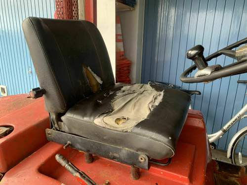

P.S. Ich hätte noch zwei Fragen:
1. Welchen Akku soll ich einbauen, damit ich auch im Winter Licht (LED) brennen lassen kann, und noch starten kann? (100 oder 160 AH)
2. Mit was soll ich am besten den Sitz neu Beziehen, damit er auch schön aussieht und im Regen nicht das Wasser aufsaugt?
Gruss
Egor Gaeumann
8b953fa3-8cb0-4829-b6f0-3164d69880f2
E2398f83-ba78-4e71-aeaf-e5c96633facd
Afc61d78-2399-4e16-b7df-fe98686de693
auf das drehbare Batterieblech passt maximal ne 74Ah Batterie drauf,
jetzt ist eine 60Ah Batterie verbaut !
ergo wenn größer gewünscht,Batterieblech abbauen und
die Batterie dort anders befestigen !
den Sitz kann man nur mit Kunstleder beim Sattler beziehen!
mfg
Batterie wurde ich ruhig so groß wie möglich nehmen, musst nur auf die Maße der Platte achten damit die nicht übersteht.
Für den Sitz bleibt ja eigentlich nur selbiges Material wie da jetzt drauf ist. (Kunststoff/Plastik)
