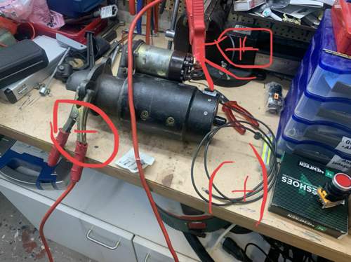

Habe ein Problem mit meinem Gabelstapler Clark, ist ein Dieselstapler. Ich kann einfach nicht starten. Beim Start klackt es nur und ist fertig. Der Akku ist neu, der Inhaber hat mir gesagt, dass er es immer mit einem Schraubendreher gemacht hat. Aber wie geht das?
Was ist den dort defekt? Der Zündschloss ? Bitte um dringende Hilfe...

@GEB03 schrieb am 6. August 2019 um 17:02:38 Uhr:
Knackt nur laut, passiert nichts. Ich kurzschliesse jetzt eigentlich den Grossen Schwarzen von Magnet mit grossem Schwarzem vom Anlasser.
Wie könnte ich das Problem beheben?
Gruss
Magnetschalter erneuern.

Jetzt spannst du den Anlasser in den Schraubstock, dann das Ritzel nach vorn hebeln.
Wenn das Ritzel vorn ist, hinten an den beiden dicken Anschlüssen messen ob Durchgang besteht.
Wenn ja Kabel anklemmen und testen.
Aber das dünne rote Kabel an den oberen Dicken Anschluss, nicht die beiden Dicken mit Strom überbrücken. Das soll die Scheibe im Magnetschalter selber machen.
Ja! Gemessen habe ich, aber leider kein Durchgang. Danach Strom drauf und er schiesst nach vorne und dreht. Danach, wenn ich den kleinen Kabel wegnehme, schiesst er zurück und der Starter bremst langsam.
Jedoch der Starter recht laut. Ist das normal? Wie eine Drehbank...
Kann ich den wieder einbauen?
Gruss
Egor Gaeumann
So angeschlossen und es läuft!

Das heiß der fährt aus und dreht
GLÜCKWUNSCH
Du solltest doch noch Zähne putzen 😁 (kannst du auch später noch machen, muss dann der Anlasser nochmals raus)
Baust du den heute noch ein ?
Ja, ganz genau so, aber er geht an dich!!! Du hast und andere haben das Problem behoben! Nicht ich. Ich habe nur gehört, und gemacht. Ich bin unglaublich glücklich! Ich wollte schon einen neuen kaufen, aber du hast mich montiert. Ich danke dir tausend mal. Danke an alle! Danke
