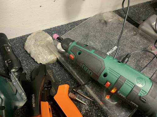

Das ist mein,,Dremel,,,
Von Lidl mit Akku. Kann wärmstens empfehlen.
Geschliffen habe ich ca. 1 Stunde, restliche Zeit war bei uns immer regen oder etwas anderes zwischen gekommen.

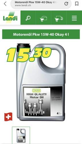

@GEB03 schrieb am 13. August 2019 um 06:47:53 Uhr:
Wo kann man den Öl ablassen? (Wo sind meistens die Schrauben für Ölwechsel?) Das Öl passt denke ich mal. Preislich auch gut:)
Gruss
Bei dem Öl steht da etwas von Dieselmotoren drauf ?
Öl ablassen: Da sollte eine Schraube an der Ölwanne sein (tiefster Punkt), da kommt dann alles an Motoröl raus.

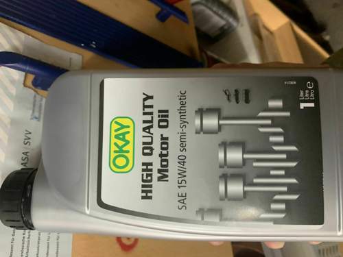

Themenstarteram 13. August 2019 um 5:07
So steht es an der Flasche...
Habe eben eine kleine zu Hause für Kompressor:)
