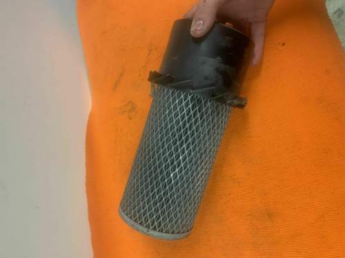

Wie kann ich den Luftfilter reinigen? Sehr schmutzig.
Dann noch Fotos, vom Motorölfilter, welchen ich vermute dass das er ist. Ist das Motorenölfilter?
Gruss

Luftfilter entweder erneuern, oder von innen nach außen mit Pressluft ausblasen.
Bau doch einfach mal den Ölfilter aus, dann hast du auch gleich die Nummer vom Filter.
Beim bestellen darauf achten das du die Dichtungen dabei hast. (Gummiring und Kupferdichtung)
