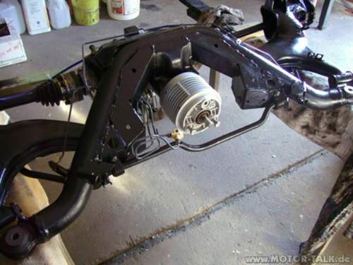

ALSOOOO
wenn, dann alterndes fräulein 😁
was is daran ned zu verstehe, dass de stabi in de mitte immr nach unne zeigt? 😁 dabei is es egal wie die ende geformt sin
Original geschrieben von g-ladenerHH
Habe ICH den denn richtig rum? Geht ja eigendlich nur so...
Ja, wie auf deinem Bild muss der sitzen.
puhhhhh.....😁
Der sitzt nur probe 😛 Besten dank für die anmerkung.
@ G-Ladener: jaja, jetzt hatt deine "achsenangeberei" ein ende 😁 Nur scherz. Jeder der sowas mal gemacht hatt weiss was für ne mords arbeit das ist, verbindet ja irgendwie.

So, nach einer längeren Pause ist es wieder ein stück vorangegangen. Der Motor wurde mal soweit zusammengebaut (bilder ganz unten)
http://picasaweb.google.ch/sporty1488/UmbauGolf20082009#
Nun Haben sich aber ein paar Fragen aufgetan:
1. Mit welchem Drehmoment die mutter des Zahnrades bei der Kurbewelle angezogen? (da wo der Zahnriemen drüber läuft)
2. Sollte ich einen verstellbaren Benzindruckregler verbauen ? ( Chip, kleines Laderrad, Fächerkrümmer, leichtes Schwungrad, ziemlich bearbeiteter kopf.
3. Reichen die Grünen "D" Düsen wenn sich noch eine "scharfe Nocke" und ein RS Lader dazugesellen?
4. Mit welchem Drehmoment werden die 6 Schrauben vom Schwungrad angezogen?
So, das wars glaub ich mal für den anfang!
MfG und noch ein schönes WE!
Ich hoffe du meinst die Schraube des Zahnrades (nicht die Mutter)
6-kant-Schraube:
180 Nm
12-kant-Schraube:
90 Nm / 180°
Die 280er Düsen wären mir 100% zu klein. Min. die 350cc Düsen bei getunten G60 Motoren. Ein einstellbarer Druckregler wäre beim abstimmen evtl. von Vorteil.
Schwungrad:
60 Nm / 90°, Loctite
Gruß Tatimakel

Achso, ich wollte noch anmerken das das Anzugsdrehmoment der Kurbelwellenschraube auf gar keinen Fall vernachlässigt werden sollte. Die Zahnräder "scheren" wirklich mit vorliebe ab! Ich habe sie in letzer zeit noch fettrei gemacht und zzgl. Loctite verwendet.
Gruß Tatimakel
Jep, meinte die Schraube 🙂 Loctide kommt sowieso dran.
Hm, 350er düsen habe ich grad keine rumliegen, aber die von dir hab ich ja noch hier 😛 die wären aber wohl ne nummer zu gross, nicht?
Danke schonmal für die hilfe!
Das waren 470er ne...!!??
Mit denen kannst du bei 3bar Benzindruck locker 310ps fahren. Man müsste mal in Erfahrung bringen wie das Spritzbild bei 2,5bar ausschaut. Damit wären dann ca. 280ps drin. Das bekommt man mit nem "gutem" G60 ja hin 😉
Laufen wird er damit schon muss aber auf jedenfall "von Hand" abgestimmt werden. Ich glaube nen fertigen chip für nen G60 mit 470cc Düsen wirds nicht geben.
Ich denke aber die 350er G60 Düsen wären die bessere Wahl.
Gruß Tatimakel
Genau, waren die 470er. Was wäre den noch ne alternative? Passt was aus dem älteren audisortimen?
Also 280 müssen es mal nicht sein, mit schön abgestimmten und fahrbaren 240 wäre ich vollends zufrieden 😎 Keine lust auf so ne leistungshure die dauernd rumzickt 😁
Grus
War nur spaß mit den 280 pferden 😉 zwar machba aber .........
Ja es gibt noch die schwarzen S2 Düsen (ABY/AAN)
0 280 150 951 - 346 cm³/min bei 3bar
Gruß Tatimakel
Tip top, von denen liegt glaub ich 1 oder 2 sätze rum!
Besten dank und schönen so.!
