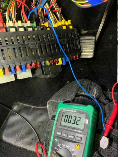

Seit ein paar Wochen läuft nun der Motor sauber im Stand, jedoch leuchtet dauerhaft die Batterie Lampe im Kombi Instrument.
Lichtmaschiene Lädt nicht.
Lima / Batterie NEU.
Leitunugen von Lima bis zur Batterie geprüft = IO
Blaue Leitung bis zum Sicherungskasten = IO
Ich glaube auch den Fehler gefunden zu haben, aus der Blauen Leitung (Erregerstrom) kommen leider nur 0,32V wenn Zündung oder Motor gestartet wurde.

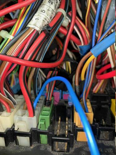

Wurde der Stecker von mir falsch gepinnt (Siehe Foto) Blaues Kabel?
Sicherungen sind alle = IO
Liegt das am Sicherungskasten oder am Kombi Instrument?
Siehe Foto.
Ich bin wirklich für jeden Tip Dankbar.
Viele Grüße
Steven
Messung
Erregerstrom

Der Eregerstrom sollte um die 4 volt liegen -soweit ich mich erinnere- blaue leitung läuft über die kontrolllampe, hast do Masse auf dem generator?
Deine Messmethode kommt mir etwas spanisch vor.
Ich würde folgenden Weg gehen.
Obwohl die Lima neu ist , würde ich erstmal prüfen ob sie sich fremderregen lässt und dann eine vernünftige Regulierspannung erzeugt.

hallo
wie hast du die erregerspannung gemessen ? gegen motorblock ? gegen minuspol batterie ?
mess mal den widerstand vom motorblock zum minuspol
Mfg Kai

Hallo Kai,
Minus von Batterie und minus von Karosse. Beides ergibt immer den gleichen Wert von 0,32V.
Ich hab den wiederstand gemessen , also Ohm , von minus Pol zum Mittel Block 0.0. das gleich von minus Batterie zur Lima auch 0,0. somit ist das super mit dem Minus.
Noch eine Idee ?
Viele Grüße Steven

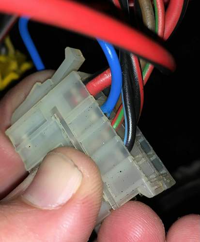

He Kai,
Ich musste die blaue Leitung neu pinnen, da sie nicht angeschlossen war. Sie lag damals lose im Innenraum.
Habe sie direkt wie auf dem Foto zu sehen in dem Stecker gepinnt , wo auch der Anlasser angeschlossen ist.
War das falsch?

Na da haben wir doch den Fehler,das erklärt auch die Spannung von 0,3 Volt.
Die Kontrolle darf bei abgezogenem Kabel an der Lima nicht leuchten,dies ist Fakt.
Du bestromst jetzt Die Anzeige durch Falschanschluss welchen die Spannung absinken lässt und das Potential der Erregerspannung fast auf null sinken lässt.
Hast du einen Schaltplan ? oder ist dir bekannt wie der Erregerstromkreis aufgebaut ist. ?
AEG

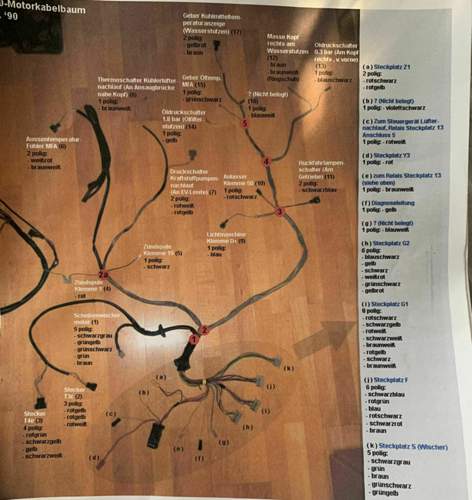

AEG
He Kai, nein nix davon habe es mir von einem Foto von einem anderen Kabel Baum g60 angeschaut.
Wie komm ich da ran ?
Viele Grüße
Meine ganz konkrete Frage ,leuchtet die Ladekontrolle bei eingeschalteter Zündung und abgezogenem Kabel an der Lima ?
