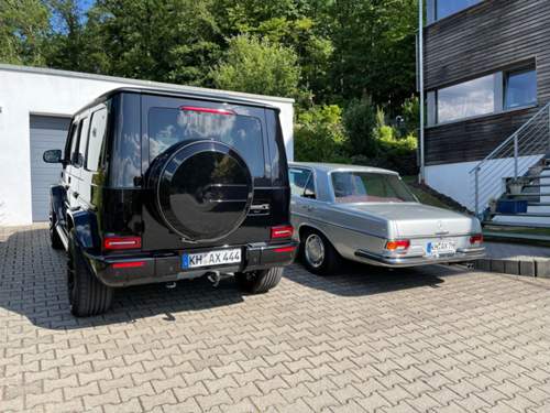

Ich denke, die Schawe-Anlage sind die normalen G63-Endtöpfe, die Du für 599,- bei Brabus im Ebay-shop (car-parts-de) kaufen kannst (werden direkt vom Neuwagen demontiert). Schawe hängt nur das Modul nebst Schalterblock (1.785,-€) in der Mittelkonsole dran. TÜV hat das m.E. nicht, da Du keine OPFs mehr hast. Die OPFs sitzen beim 500er an den Endtöpfen, während die beim 63 weit vor den Endtöpfen sitzen. Ohne OPFs wird Dir Deine Mercedes-Werkstatt auch die Garantie auf den Motor streichen. Ich habe das 2020 genauso überlegt wie Du und habe wegen der Garantie die Finger davon gelassen.
Ich habe die 500er Sportabgasanlage mit Sidepipes von FOX (mit ABE) umgerüstet. Der Sound ist top, alles ist legal.
Über die Klappensteuerung von Schawe denke ich noch nach. Die hat ein Bekannter von mir im 500er und der Sound ist heftig. Er hat noch nicht mal Sidepipes.

Die Edelstahlleisten der Trittbretter sind schwarz uni glänzend gepulvert. Es gibt einen eigenen thread dazu. Das ist eine ziemlich aufwändige Arbeit, die Einzelteile sind zusammen genietet. Mercedes sollte sich was schämen, so einen Schrott zu verbauen. Korrosionsschutz ist auch Fehlanzeige. Eine gute Werkstatt bekommt das aber hin. Die Endkappen der Trittbretter sind gefillert, geschliffen, grundiert und in Wagenfarbe (obsidianschwarz) lackiert. Die Sidepipes gibt es nur in Edelstahloptik von FOX. Die sind angeschliffen und mit schwarzem Ofenlack seidenmatt lackiert. Pulvern hält nicht, da die Endrohre wohl heißer als 200 Grad werden. Wir haben es probiert. Die originale Auspuffanlage hängt jetzt auch 5cm tiefer um Abstand zwischen den Endrohren und den gepulverten Trittbrettern zu haben. Wenn die Endrohre so hoch hängen, wie auf den Fotos von FOX, leidet die Pulverbeschichtung der Leisten.
Alles in allem habe ich alles zweimal machen müssen, bis es funktioniert hat. Damit ist auch geklärt, warum Mercedes den gesamten Kram in Edelstahl lässt.

Kurzes Update: Ich habe mir vorgestern die Klappensteuerung nebst originalen Schalterblock in der Mittelkonsole bei Schawe einbauen lassen. Die Klappen lassen sich jetzt zu 100% öffnen oder ganz schließen. Der Sound der originalen 500er Sportauspuffanlage in Verbindung mit den Sidepipes ist top! Ich würde sagen, lauter als Original G63! ;-)
Schawe kann ich uneingeschränkt weiterempfehlen!
