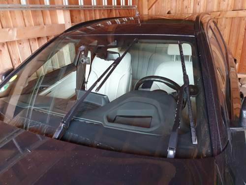

Kannst ja ein Foto der Wischerarme in Ruhestellung machen?
Da ja normalerweise der Wischer Links paar cm zur Säule luft haben sollte.

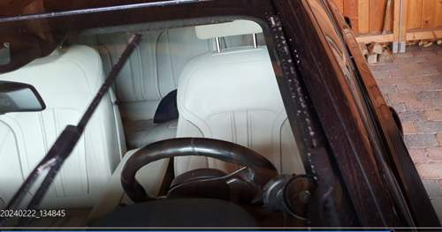

Ich habe Grundstellung fotografiert. Und ein Video mit dem "klack-klack-klack" gemacht, welches ich leider nicht hochladen kann. Es kann nicht viel fehlen, nur wenige mm. Ich habe einen Screenshot vom Video angefügt.

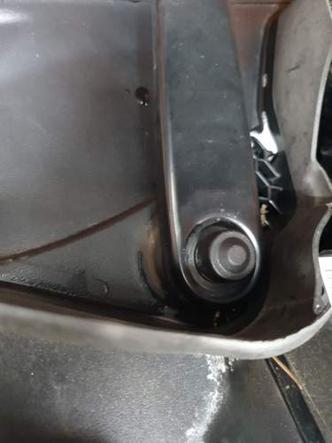

Ein Foto von der Befestigung. Ist das ein Kapper über der Mutter die den Scheibewischer auf der Achse hält? Abziehen geht ohne größere Kraft nicht. Aber ich befürchte, dass um einen Zahn versetzen zuviel ist.
Ob man das per Software einstellen kann, weiß wohl niemand? Wohl kaum ...
Wie kann man die Kappe abziehen?

Kappe ist zum abziehen, vorsichtig unten mit einem Schlitz Schraubendreher hoch hebeln und darunter die Muttern lockern und dann kannst die Wischerarme ab-hebeln und dann die Position ändern.
