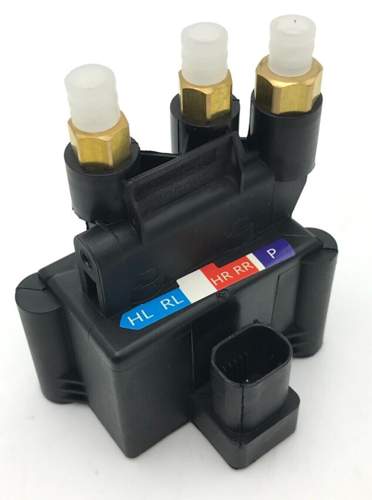

Moin
ich hatte sehr viel durchgemessen und getestet. Zum Schluss habe ich dann die Luftversorgungseinheit getauscht. Zum Glück habe ich eine gebrauchte gefunden (120€), die einwandfrei funktioniert.
Aber, ich bin mir ziemlich sicher, das es eher "nur" an dem E-Luftventil liegt/lag. Kostet im Netzt ca.60€.
Der Einbau ist unkompliziert. Ich habe das Auto mit zwei Wagenheber hochgepumpt und dann die Unterbodenverkleidung abgenommen. Hinten links dann noch eine Abdeckung ausbauen, darunter sitzt dann die Luftversorgung.
Gutes gelingen !!
E-Ventilblock G30/31 Luftversorgung

Hallo, ich habe auch ein G 31, und bei mir senkt sich nach einem Tag genauso das Heck. Ich habe schon Magnetventil getauscht am Kompressor keiner Erfolg, Ventilblock wurde getauscht. Auch kein Erfolg. Dann wurde der Stecker vom Ventilblock abgesteckt, um sicherzustellen, dass nichts nach geregelt werden kann, und trotzdem senkt sich das Ganze ab, auf der rechten Seite mehr wie auf der linke, was kann das noch sein? Baujahr 2018 Kilometerstand 120.000 . Der Kompressor schafft aber die Höhe aufzupumpen. Auf der Beifahrerseite ist generell nach dem aufpumpen etwas tiefer circa Zentimeter.
Muss eventuell Druckluft am Ventilblock über die schwarze pneumatikleitung welche vom Kompressor kommt anstehen? Damit die Luftbälge die ganze Zeit unter dem Druck stehen?
