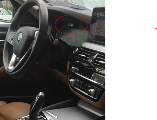

Wo wir gerade dabei sind, was ist das eigentlich für ein Teil auf dem Tacho im Bild? Ich vermute so eine Art Aufmerksamkeits-'Assistent' bzw. Sensor wie er in neuen Autos mittlerweile Pflicht ist? Habe ich jetzt schon bei einigen G30/31 ab LCI gesehen, dabei war das damals ja noch gar nicht Pflicht. Kann man das dauerhaft deaktivieren (oder besser noch gleich ganz rückrüsten)?

Das ist die DAC, funktioniert hervorragend.
HIER klick mich
HIER klick mich
Danke für den Hinweis, funktioniert also etwas anders, als diese neuen Zwangsassistenten. Z.B. wenn ich im Begriff bin über eine Kreuzung zu fahren und die Kamera erkennt, daß mein Blick nach links gerichtet ist und erkennt gleichzeitig einen Verkehrsteilnehmer von rechts, dann bremst es für mich. Oder es verhindert die Wiederaufnahme des Autopiloten, wenn ich unaufmerksam bin. Bräuchte ich jetzt ehrlich gesagt nicht. Aber solange es mich nicht anblinkt and anpiepst, kann man wohl damit leben.
Ja genau ich fahre damit seit 130Tkm sehr entspannt..gerade im Stau sehr hilfreich...
