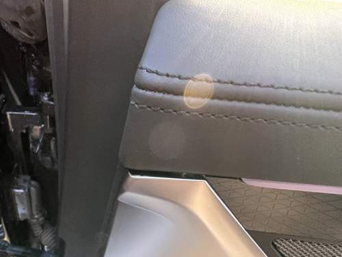

habe gerade entdeckt, dass meine Zierleiste Rhombicle hinten rechts vermackt ist (keine Ahnung welcher Mitfahrer das geschafft hat). Kriegt man das Teil einzeln und kann mir jemand ggf. die Teilenummer sagen?

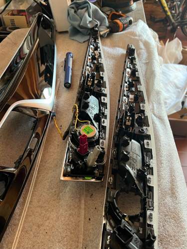

Dann lies mal genau, was alles unter dem Link aufgelistet ist. Da sind die Leisten für sämtliche Ausführungen aufgelistet, also auch Rhombicle. Und so eine Leiste kann man leicht selbst austauschen. Wer für sowas xxx€ beim Freundlichen läßt ist selber Schuld.
Im übrigen habe ich richtig gelesen, und es fehlt mir immer noch die Ambiente Beleuchtung…. Denn ohne wird es einfach nicht leuchten und somit für das Fahrzeug nicht passend sein. :p
Die Beleuchtung fehlt nicht. Die wird von der alten Leiste übernommen. Ist da vernietet und wird bei der neuen Leiste dann verschraubt.
@yreiser schrieb am 16. Januar 2023 um 13:31:16 Uhr:
@Cslm3power schrieb am 16. Januar 2023 um 11:50:45 Uhr:
Das kenne ich aber anders!
Die Ambiente Beleuchtung ist nicht vernietet, sondern gesteckt, (Siehe Bild… links mit LED rechts ohne)
die Leiste selber ist aber verschweißt und wird dann mit den Reparatursatz wieder mit der Türverkleidung verschraubt…
Und dass die Ambiente Beleuchtung nicht umgebaut wird, bin ich mir ziemlich sicher, vor zwei Jahren wurde bei mir eine Leiste aufgrund von fehlerhafter Holzmaserung getauscht…Inklusive der Ambiente Beleuchtung… wissen tue ich das deswegen, da die neue Ambiente Beleuchtung nicht Auto-adressiert war und somit in ganz anderen Farben geleuchtet hat wie der Rest..
Bmw schraubt da Nix um, die tauschen immer nur komplett.(außer vielleicht, wenn vorhanden, den Hochtöner) denn die Lichtleiter sowie LED-Module gibt es gar nicht einzeln…. Die gibt es bei Bmw immer nur in Verbindung mit den Leisten…
Anders sieht die ganze Geschichte natürlich aus wenn du diese mal in der Bucht gebraucht findest, da gibt es die Umbauten, so wie du es beschreibst…aber nicht bei Bmw

Der Tausch bei BMW kostet mich in Summe 420 €. Inzwischen ist mir auch klar, wie das passiert ist. Druckknopf vom Jackenärmel beim Aufmachen der Tür gegen gedrückt. Als Fahrer sitze ich nie hinten, aber heute beim Rekonstruieren des Vorfalls ist mir schon aufgefallen, dass man beim Aufmachen der Tür dazu neigt dort an die Leiste zu drücken. Ist vom Türgriff her nicht so ganz glücklich gelöst die doch recht schwere Tür aufzukriegen.

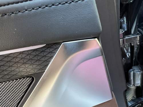

Zierleiste wurde getauscht, erst ging die Ambientebeleuchtung nicht mehr richtig (Farben falsch und nicht mehr abgedimmt), was aber behoben wurde. Nun ist mir aber aufgefallen, dass die neue Leiste nicht so wirklich gut sitzt, s. Bilder. Bekommt man das besser hin?

@w124-300e schrieb am 4. Februar 2023 um 14:05:10 Uhr:
Klar bekommt man das besser hin… hat ja schließlich vorher auch gepasst..
Einmal reklamieren..

@w124-300e schrieb am 5. Februar 2023 um 13:04:52 Uhr:
Bin nicht davon ausgegangen, dass es ein Problem für BMW wird, diese Leiste zu tauschen.
Die Leisten sind beim G3x mit der Türverkleidung verschweißt. Diese Kunststoffschweißstellen müssen aufgebohrt und hinterher statt dessen verschraubt werden. Das ist nicht ganz trivial.
Der Leistentausch ist daher deutlich aufwendiger als bei den Vorgängern, da waren die schlicht gesteckt/geclipst. Da war das schnell und problemlos erledigt. Jedenfalls mit weniger Möglichkeiten Mist zu bauen.
Leistentausch, egal ob wg. Beschädigung oder Nichtgefallen wäre bei mir daher immer letzte Option.
