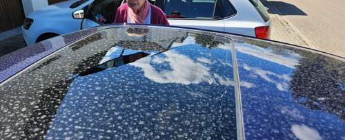

vor etwa 3 Wochen ist während der Fahrt das geschlossene Glasschiebedach unvermittelt explodiert. Ich hatte gerade meine Mutter chauffiert und wir sind ein paar 100m vor einer Ortseinfahrt mit rund 70km auf einer Landstraße gefahren.
Das Glas hat es nach außen aufgesprengt, es sind Gott sei Dank nur wenige Splitter in den Innenbereich und damit auf unsere Köpfe gefallen. Aber auf dem Lack, besonders am Heckspoiler, sind jede Menge kleine Kratzer und Löcher im Lack, wo offensichtlich die Splitter herabgeregnet sind.
Das Auto ist etwa 20 Monate alt.
BMW verweigert die Reparatur auf Gewährleistung! Mit der Aussage, das Dach hätte ein volles Jahr hinter sich und somit wäre ein Spannungsriss unwahrscheinlich.
Aber was unterstellt man mir hier? Dass ich das Dach selbst von innen gesprengt habe? Während der Fahrt? Und wie erklärt man dann die Kratzer auf dem Spoiler? Nur während einer Fahrt lässt sich erklären, dass dort hinten Glassplitter auf das Auto geregnet sein können.
Gibt es Beispiele, bei denen ähnliches passiert ist? Ich habe gehört, dass in den USA zu dem Thema auch ein Class-Action Verfahren angestrengt wird. Weiß dazu jemand mehr?
Ich finde das Verhalten von BMW absolut empörend!
Zerborstenes Glasschiebedach i4
Kratzer und Löcher im Heckspoiler

Da muss ich BMW aber grundsätzlich recht geben, ein verspannt eingebautes Schiebedach hätte es viel früher zerlegt.
Ich tippe eher auf einen Steinschlag oder andere außere Einwirkung. Da wär die Gewährleistung auch theoretisch raus.
Würde aber trotzdem versuchen mich irgendwie zu einigen, dass zumindest ein Teil auf Gewährleistung geht.
Steinschlag hätte das Dach nicht nach außen gesprengt. Es war auch keine offensichtliche Quelle (LKW o.ä.) in der Nähe, als das passiert ist.

Dass die Glassplitter nicht ins Autoinnere geflogen sind, beweist meiner Meinung nach weder einen Sachmangel noch einen Steinschlag. Überdruck im Inneren kann nicht so stark sein, das wäre sehr unangenehm. Ich vermute eher den Fahrtwind.
@Kombi939 schrieb am 19. Mai 2024 um 15:04:03 Uhr:
Die Spuren am Glas selbst und das Aufwölben nach außen widerlegen einen Steinschlag von außen. Es geht auch sicher nicht um einen Überdruck, der war sicher nicht die Ursache, sondern ein Spannungsriss. Und da das Glas nun mal konvex (nach außen) gewölbt ist, kann ein Spannungsriss sich nur nach außen entladen, niemals nach innen.
