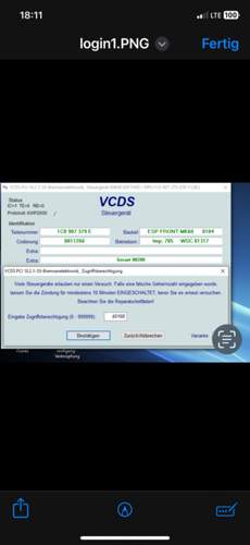

Hab es jetzt unter 16 - Zugriffsberechtigung versucht, mit 40168 einen Login zu machen.
Klappt leider nicht.
Funktion von Steuergerät nicht unterstützt…
Mein VCDS und/oder der Adapter können das wohl nicht.

Ich hatte eben mal bei meinem Golf geschaut. Und zwar muss man den Logincode bei „Codierung 2“ eingeben, danach lässt sich der Nullabgleich durchführen.

So, wollte heute den Login über Codierung2 versuchen.
Der Golf wurde heute aber vom Besitzer mehrfach gefahren.
Der erzählte dann dass in einer 30er Zone das ESP Symbol zu blinken begann und es eingriff, das Fahrzeug wurde etwas abgebremst.. strange.
Als ich dann vorhin das VCDS angeschlossen habe war bei 'Zündung ein' das ESP Symbol AUS. (!)
Im Fehlspeicher war aber noch der alte Fehler für das G200 hinterlegt.
Hab den Fehler gelöscht - und er kam nicht wieder. - siehe angehängtes Bild.
Ich hab das mal irgendwo gelesen das sich das ESP nach mehreren FahrZyklen wieder selbst anlernt, hoffe das ist in dem Fall so.
Ich hab dann auch keinen Login mehr im Bremsenblock versucht, ein leerer Fehlerspeicher genügt mit erstmal...
