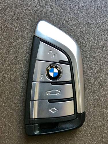

Was kann man mit der Heimleuchten Taste <> machen? Bei mir hat es keine funktion. Danke

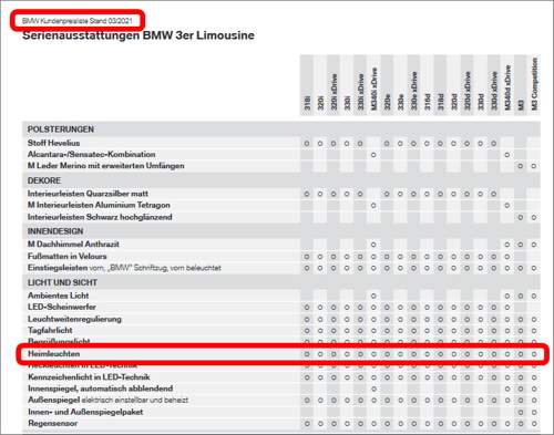

Heimleuchten gehört zur Serienausstattung des G20.

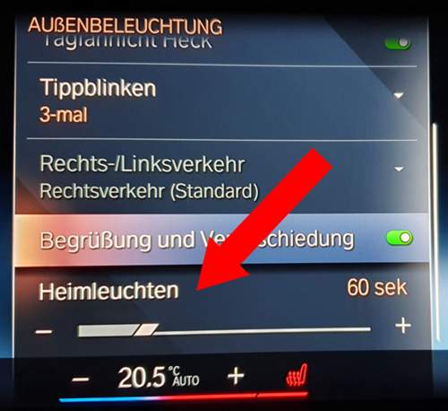

Da es Serie ist, muss es anscheinend nicht extra aktiviert werden. In dem Untermenü "Außenbeleuchtung" kannst du die Leuchtdauer definieren, siehe Anhang. Gerade eben beim Brötchenholen ausprobiert.

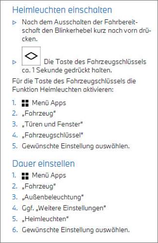

Die erste Einstellung aus der Anleitung gibt es zwar, hat aber nichts mit Heimleuchten zu tun. Software kann BMW leider nicht, Anleitungen auch nicht.
Bei mir funktioniert es trotzdem entsprechend. Dein Fahrzeug muss aber AUS sein.
Dann außerhalb des Fahrzeugs die Raute auf dem Schlüssel 1-2 Sekunden gedrückt halten.

Anleitung
